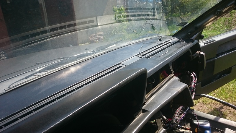

Wymieniłem deskę rozdzielczą bo na swoją już patrzeć nie mogłem

Po wymianie natomiast już lepiej

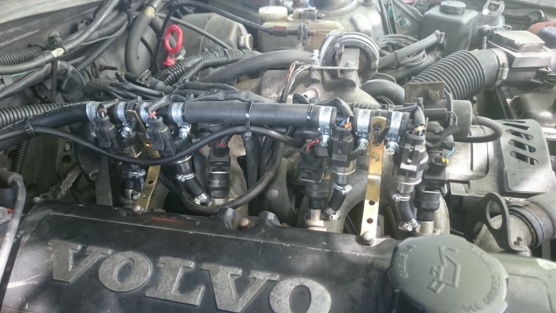

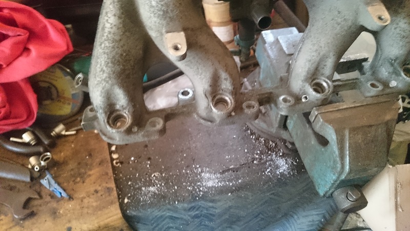

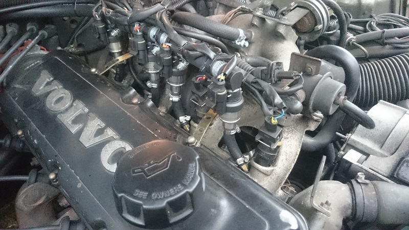

Byłem też zmuszony wymienić wtryskiwacze LPG i tak Dragony zostały zastąpione przez barracudy. Zmusiło mnie to w końcu do wywiercenia otworów pod wkrętki w kolektorze bo miałem założone podstawki pod wtryskiwacze benzynowe, bo w taki sposób Barracudy były trochę za wysoko .

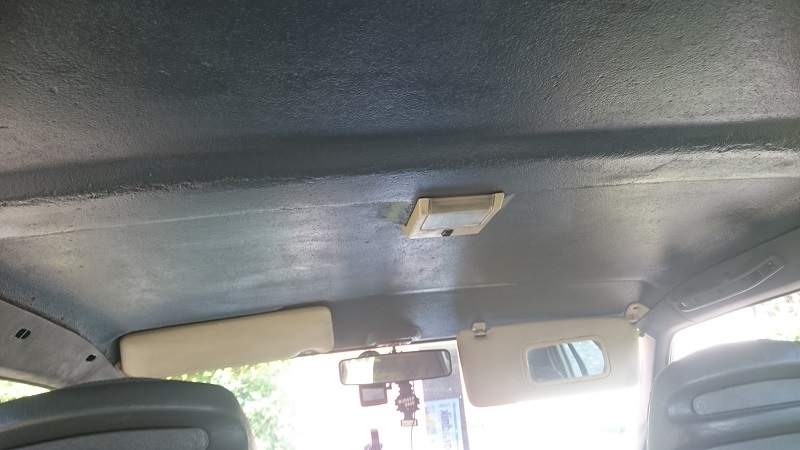

Ostatni temat jaki teraz poruszyłem to zrobienie czegoś ze swoją podsufitką. Jeszcze poprzedni właściciel miał z nią problem, więc zdrapał co mógł i pomalował farbą. W sumie nie przeszkadzało mi to aż do zobaczenia ładnej podsufitki w 740 koleżanki :) Zakupiłem wiec materiał, klej i przystąpiłem do prac. Faktycznie wyjąć podsufitkę z 744 to nie łatwe zadanie żeby jej nie uszkodzić. Z efektu prac jestem raczej zadowolony jak na kogoś co robił coś takiego pierwszy raz.

Sylwesterpl pisze:Byłem też zmuszony wymienić wtryskiwacze LPG i tak Dragony zostały zastąpione przez barracudy. Zmusiło mnie to w końcu do wywiercenia otworów pod wkrętki w kolektorze bo miałem założone podstawki pod wtryskiwacze benzynowe, bo w taki sposób Barracudy były trochę za wysoko .
o, a dlaczego za wysoko? U mnie Barracudy spokojnie zmieściły się podpięte do podstawek, i też mają na górze pozakładane trójniki. Fakt, są założone możliwie najbliżej podstawki, koniec dyszy styka się z króćcem, ale mieszczą się bez problemu.

fonderal pisze:
Odnosiłem wrażenie że pierwszy wtryskiwacz styka się z maską.
Re: Volvo 740 Sylwesterpl
: 12 lipca 2017, 02:08
autor: fonderal
No ja szczerze mówiąc też się obawiałem, że będzie za wysoko, ale przy podniesionej masce przyłożyłem jakąś listwę wzdłuż na wysokości wtryskiwaczy i okazało się, że się mieszczą.

W sumie do wiercenia przymierzałem się już dłuższy czas. Tylko zabrać się za to nie było kiedy.

A ja się wahałem między wierceniem a podstawkami i stanęło na podstawkach. Trochę bałem się pogorszenia pracy na benzynie, ale przypadkiem zerknąłem pod maskę u kalora. Ma podstawki i nie miał do nich żadnych zastrzeżeń. Założyłem u siebie i miał rację, nic się nie zmieniło. Jedno co, to porozwiercałem króćce wężyków gazu, z 2,5 na 3,5mm.
