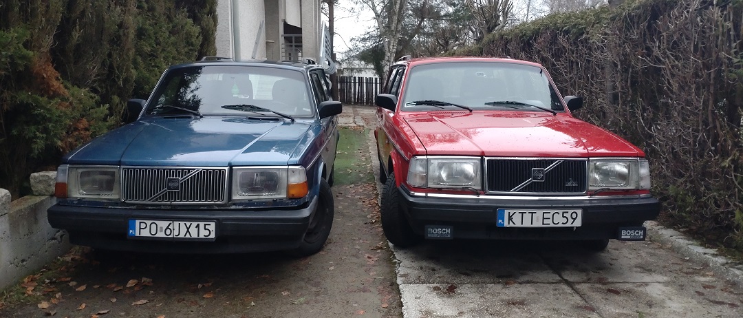

Z racji że byłem w posiadaniu kolejnego po 440 zimowego daily - Volvo 240 93' zwanego "Betonem' mogłem bez problemu odstawić czerwonego do garażu. Było tak do połowy grudnia - gdzie przy zmianie hamulców w gruzie okazało się że jest gorzej niż można by się spodziewać - naprawiane już wielokrotnie mocowanie tylne wahacza lewy przód pękło i koło często przemieszcza się względem fabrycznej pozycji....

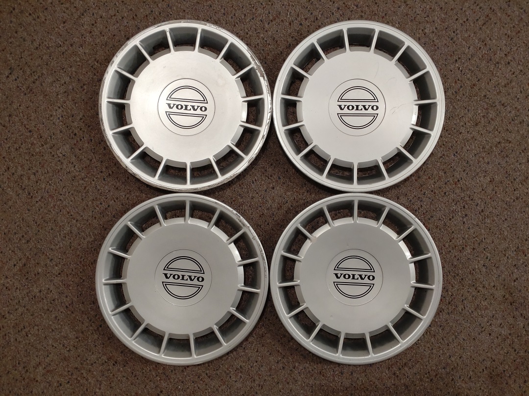

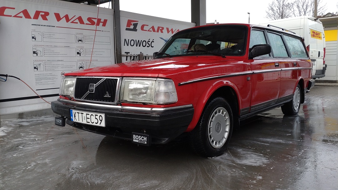

Wyjazd na sylwestra zaplanowałem więc czerwonym - zmieniłem koła na zimowe, doszorowałem kołpaki (dobre 3h szorowania ciężkiej warstwy pyłu z klocków, brudu z drogi etc. - idealne by przesłuchać jakiś podcast...). Wyszło bardzo fajnie, nie mniej jednak uwidoczniło to uszkodzenia jakie posiadają.
Tak czy siak - pogoda się udała, wóz spisał się jak zawsze - po powrocie został wyszorowany i wrócił na swoje miejsce. ;)

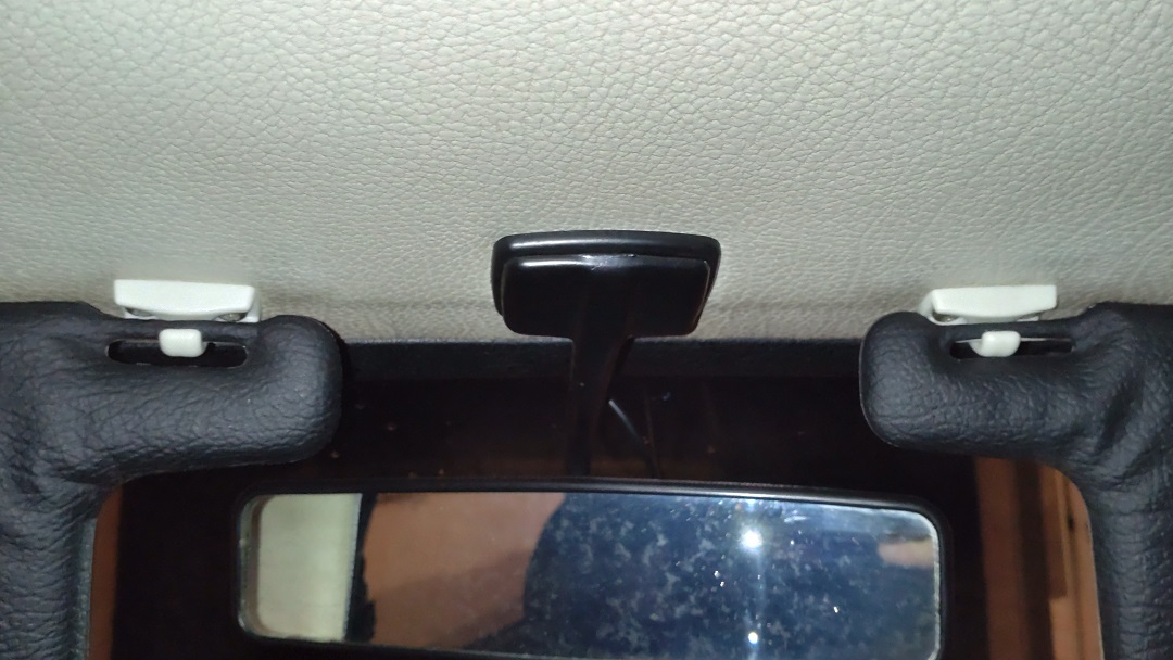

Z początkiem stycznia od @domin kupiłem mały pakiecik części - wśród nich nowe mocowania daszków przeciwsłonecznych (aktualnie miałem jeden nowy po lekkich modyfikacjach i brudny pamiętający jeszcze fabrykę) - teraz prezentują się estetycznie ;)

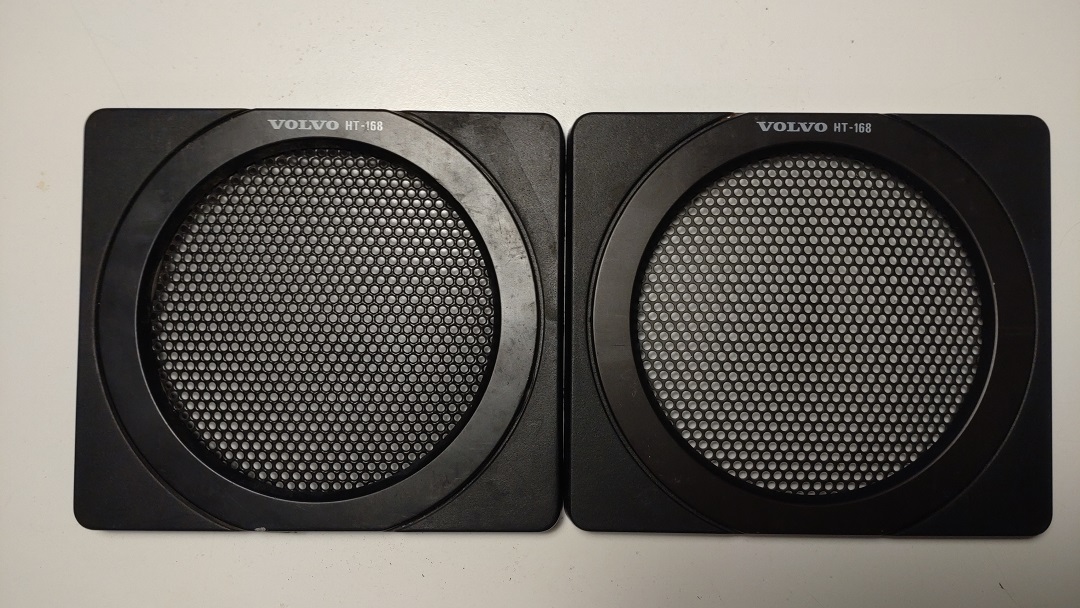

Zakupiłem też nowe osłony głośników HT-168 - kiedyś może złożę komplet by założyć fabryczny set na 4 głośniki i wzmacniacz :D

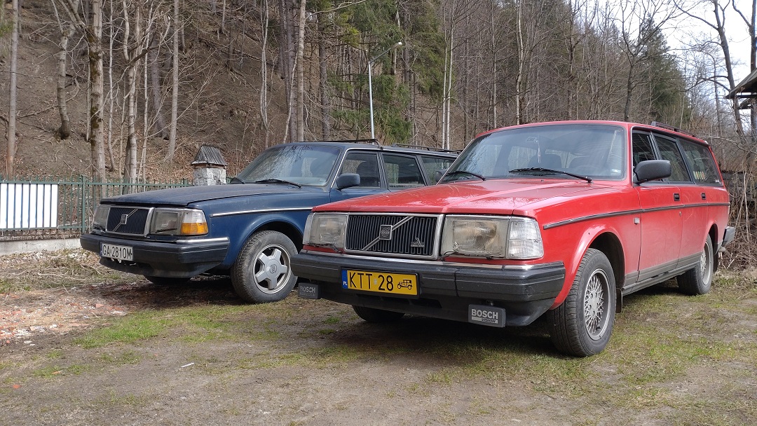

Ostatni etap - rejestracja pojazdu na żółte tablice. Od początku chciałem by samochód trafił na blachy KTT, nie mniej jednak nawet w urzędzie instalacja LPG stanowi wyzwanie. Znając sytuację jaka występuje w Krakowie - jedna urzędniczka podważa dokumenty i nie rejestruje takich pojazdów, druga natomiast z pocałowaniem ręki zadzwoniłem wcześniej do Starostwa Powiatowego w Zakopanem. Tutaj też uzyskałem zielone światło więc od ręki znalazłem dogodny mi termin. ;)
I tak się jakoś złożyło że trafiła się oferta której nie mogłem odrzucić - 240 w potrzebie za mniej niż najniższa krajowa netto - i to lokalnie bo w Zakopanem (mimo blach z 2 krańca Polski). Nie mogłem przejść obojętnie...
W piątek 22.03.2024r. wóz otrzymał żółte blachy a ja znów stałem się właścicielem trzech Volvo serii 200. Jest na to jakieś lekarstwo? :cry:

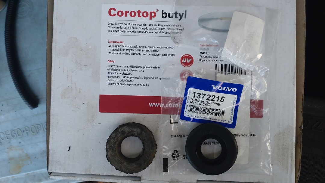

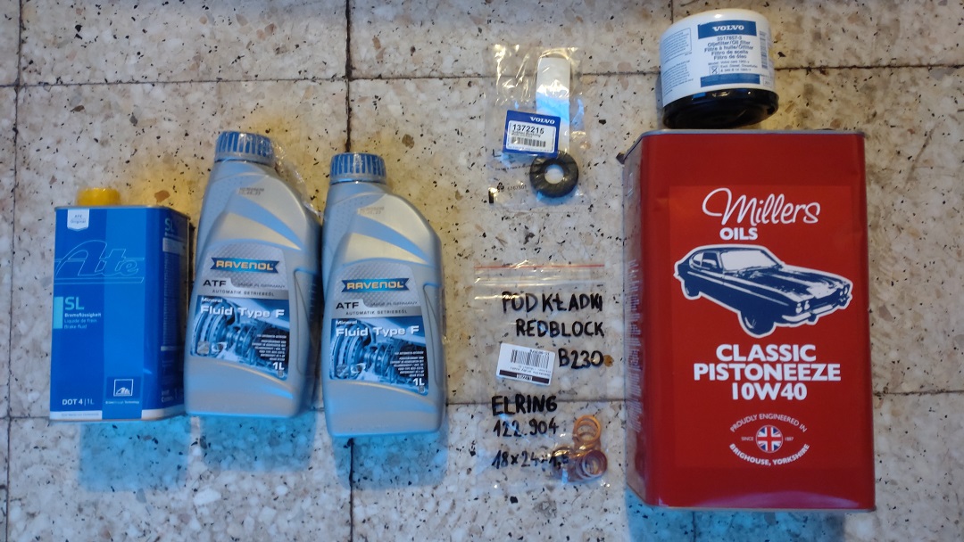

W między czasie zakupiłem zestaw płynów do zmiany, a do filtra oleju z ASO dorzuciłem uszczelkę silnika wycieraczek.
Zmiana oleju i filtra wykonana jak zawsze bez problemu - zero opiłków czy niepokojących znaków (przynajmniej na tyle na ile potrafię ocenić), mamy więc ponad 10k km od remontu silnika.

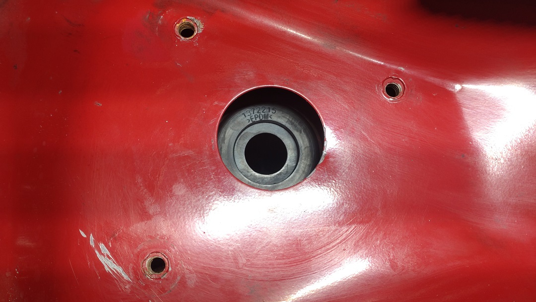

Dziś natomiast korzystając z wiosennej pogody postanowiłem zmienić uszczelkę silniczka wycieraczek - przy okazji czyszcząc prawą stronę podszybia z liści i syfu. Kto to projektował...?
Uszczelka lat 33 vs. nowa z ASO (PS: tutaj podziękowania dla @jinx który przerabiał temat - kupił jedną ze Skandix, była mizerna. sprawdził wiec ASO i znalazł rozwiązanie - uszczelkę/tulejkę o właściwym wyglądzie). Do tego nowa masa butylowa aby uszczelnić otwór w fabryczny sposób.
Wszystko wyczyszczone, można montować ;)

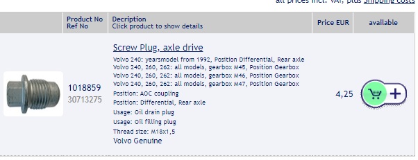

Jaki jest morał tej opowieści? Chyba żaden - weryfikując numery do tego wpisu znalazłem to:
Wedle tej informacji korek Volvo 30713275 z mostu dla roczników 92+ (przynajmniej w serii 200) pasuje do skrzyń serii M4X - na allegro występuje w kwocie zbliżonej do 1/3 korka Volvo 31325221 (czyli jakieś 25zł)... Tak czy siak są prawdopodobnie dwie alternatywy - ba, po wizualnej i manualnej inspekcji odnoszę wrażenie że "nowe" korki są z bardziej wytrzymałego materiału więc będzie mniejsza szansa na ich obrobienie.
