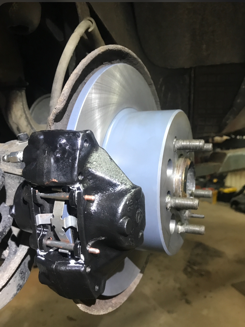

Nie udało mi się pozbyć tych strzałów w antenie. Ogólnie działa dobrze więc narazie nie drążę.
W między czasie udało mi się pozbyć drgań podczas hamowania. Przyczyna - hamulce tył. Dziękuję @Greg601 za tarcze dołączone do Stefana przy zakupie. Dodatkowo kupiłem zestaw naprawczy zacisków i szczęki ręcznego.

Czyli moja diagnoza odnośnie drgań była trafiona. :) Proszę bardzo.
