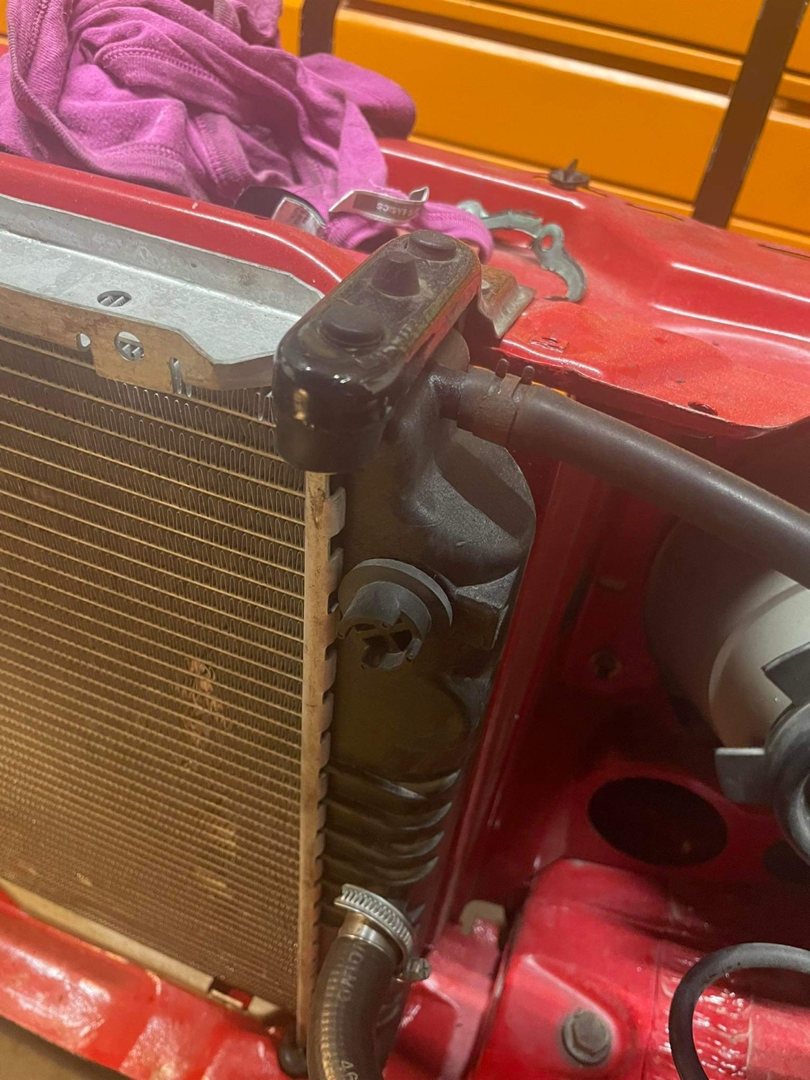

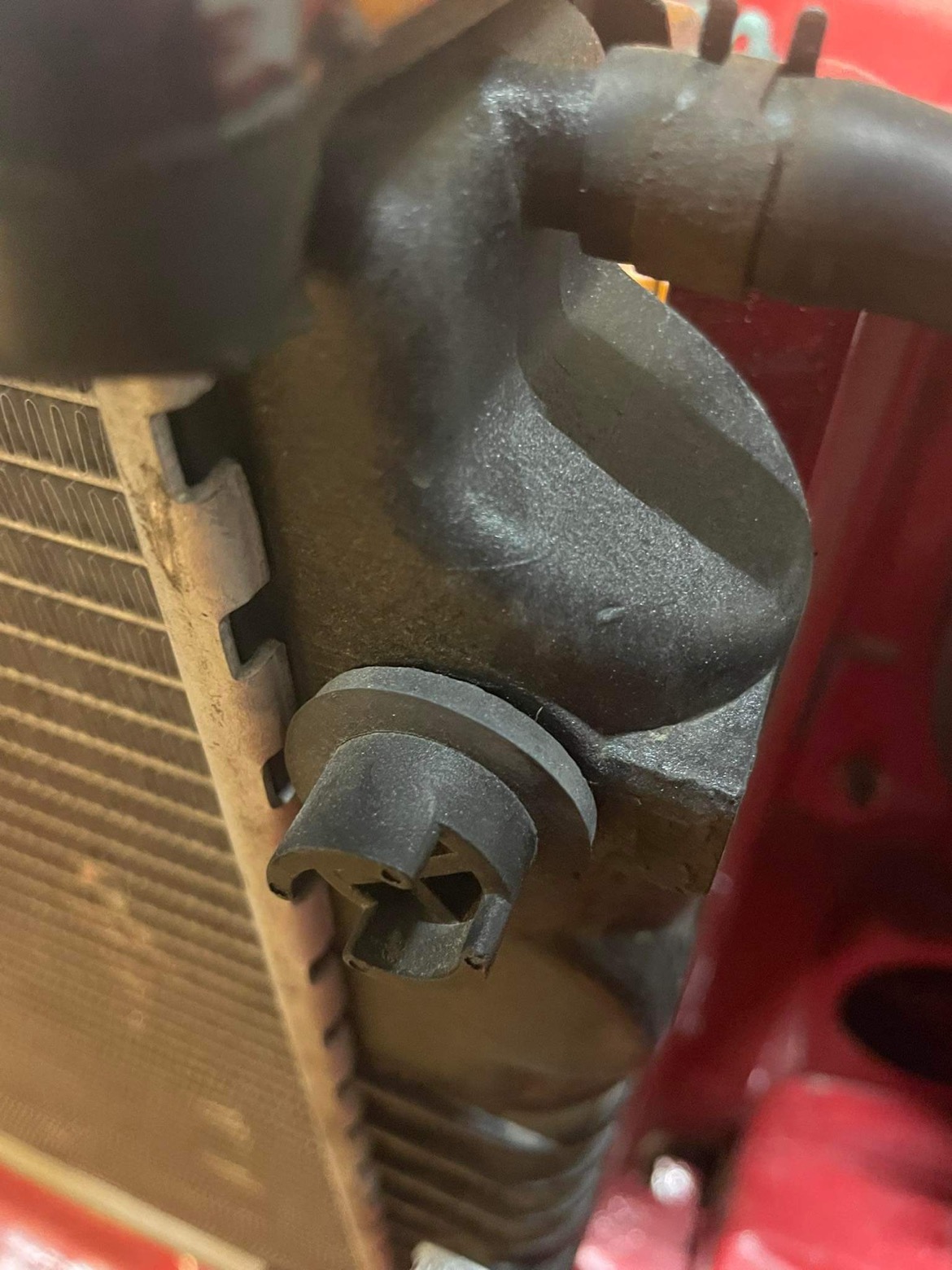

Przy okazji wymiany pompy naszła mnie myśl żeby wywalić to pierunskie wisko i założyć wentylator odpalany termowlącznikiem.
Znalazłem idealne miejsce na chłodnicy do montażu takiego włącznika. I teraz pytanie. Bo być może wyważam otwarte drzwi:
W wersjach z klimą chyba nie ma wiska i pewnie taki czujnik jest gdzieś montowany. Dobrze myśle?
Miejsce w chłodnicy wydaje się być przygotowane na taki montaż, ktoś ma numer seryjny czujnika który tu powinien przychodzić ?

BASSRIDE pisze:Przy okazji wymiany pompy naszła mnie myśl żeby wywalić to pierunskie wisko i założyć wentylator odpalany termowlącznikiem.
W cegłach z LH2.4 i wyżej , wentylator chłodnicy włącza ECU (pin 10 wolny i pin 11 szybki bieg went.) na bazie sygnału z czujnika temp w głowicy (ten sam, który do wtrysku i zapłonu)
Jak to jest w gaźnikowych nie wiem.
Wujek dobra rada: ten korek czarny w chłodnicy jest na wcisk. Weź go chyć trytytką chociaż, bo możesz stracić płyn i UPG.
