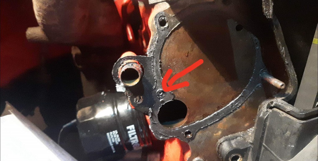

Niestety nowe przewody grodzi nie rozwiązały wszystkich problemów - wycieków w głównej mierze, a czemu? Już tłumaczę ;)

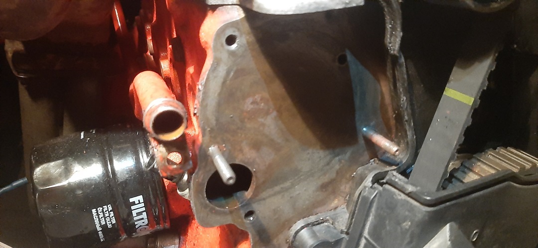

Już w okolicach marca i kwietnia gdy składaliśmy silnik doszło do zerwania śruby i szpilki od pompy wody... Założenie było proste - powinna się trzymać jak jest. Niestety przy pierwszym zalaniu wycieki zaczęły się pojawiać na każdym kroku, dodatkowo obarczone problemami z temperaturą - ale o tym też później.
Przy którymś pasowaniu pompy, bodajże już na Meyle udało się wykręcić resztkę ukręconej śruby - więc jedna szpilka nie powinna sprawiać problemu nie? No jednak sprawiała bo nawet zasylikowany (czego nie cierpię) podciekał w tempie całego zbiorniczka wyrównawczego w 3 tygodnie stania.

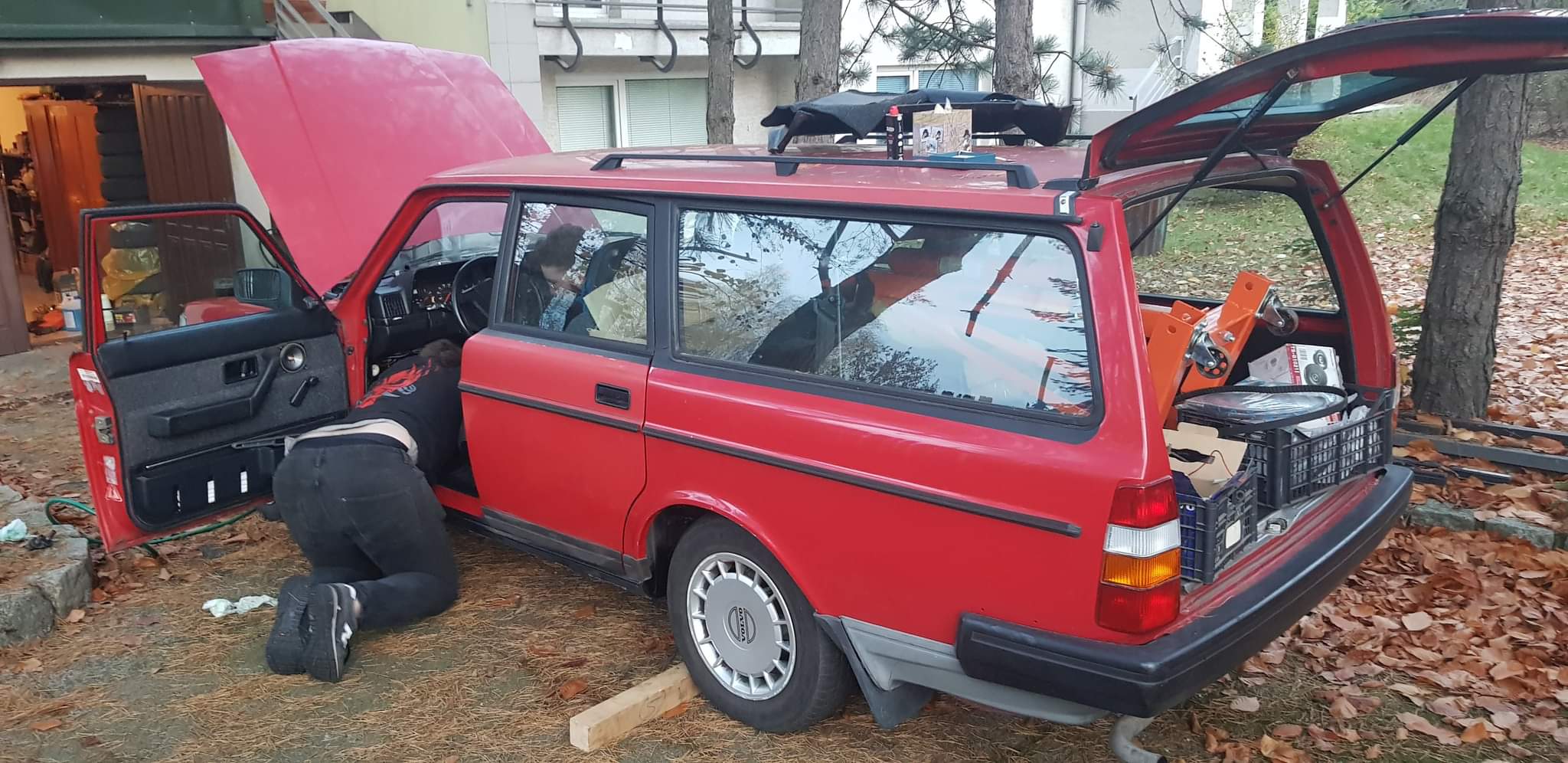

Kilka dni później po raz n-ty zalny został układ chłodniczy, otworzona brama z tyłu a samochód wyjechał na uliczki w osiedlu. Z nawiewów zaczął lecieć wrzątek (zbyt duży w porównaniu do RED-a, trzeba było otwierać okna), temperatura przekroczyła połowę i wylądowała na 3/4 wskazania... Samochód ustawiliśmy pod górę, potem z góry licząc że grawitacja ogarnie problem z potencjalnym powietrzem w układzie. Zero zmian, temperatura wciąż na 3/4 bez zmian. Samochód został włączony - dalej bez powodzenia.

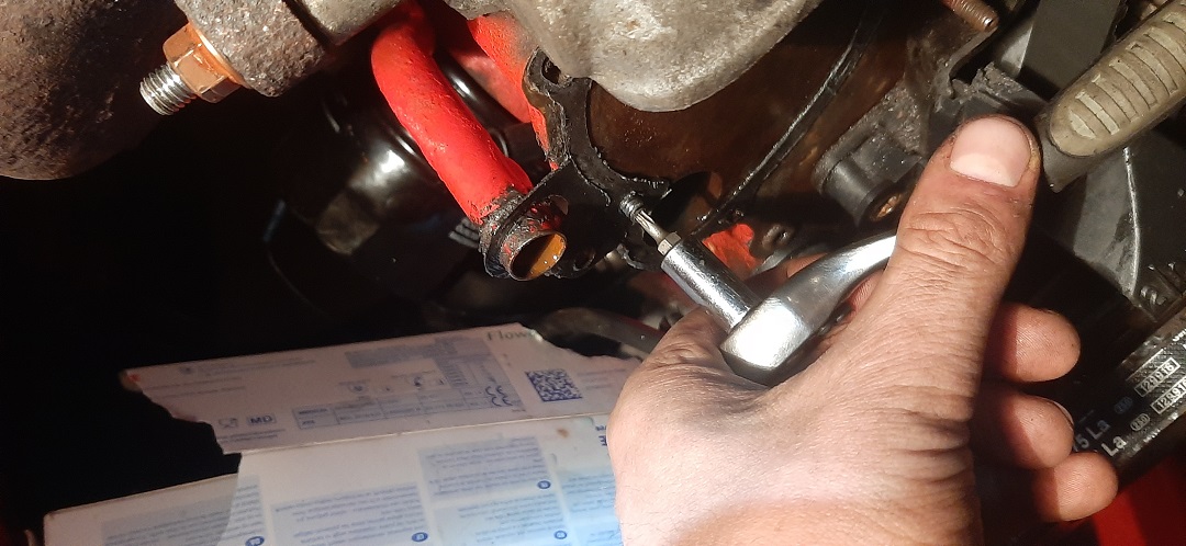

Niestety wyciek spod pompy dalej jest znaczący wiec zmuszony zostałem do wyjęcia jej po raz kolejny, wysuszenia okolicy. Korzystając z okazji zdjąłem cały osprzęt i wymieniłem wszystkie gumowe tuleje od alternatora, pompy wspomagania, sprężarki (A w tej założona została śruba zamkowa mocująca tylny regulator napięcia/wspornik). Temat osprzętu został zamknięty.

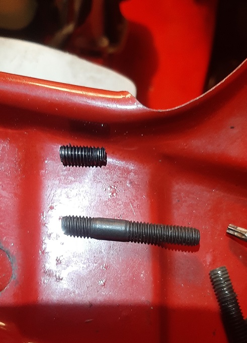

Nie mając co począć dalej zacząłem znów wiercić szpilkę, dostałem też poradę że można nabić torxa...
PODZIAŁAŁO!
Całą powierzchnię doczyściłem, wkręcona została nowa szpilka - jestem gotów na montaż na sucho, tak jak być powinno od początku.

EDIT: Teraz po czasie zauważyłem że to co wyskrobałem to reszta śrubki, szpilka winna być na górze po lewej stronie... Tak czy siak, działać będzie a śruby mają ten sam gwint co szpilki :mrgreen:
