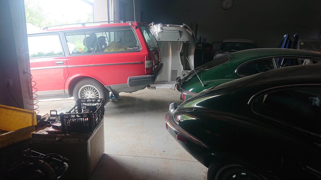

Z racji iż kolega Adrian ma dostęp do bardzo ciekawego warsztatu umówiliśmy się na kilka prac przy naszych zgniłkach. Mając na uwadze wał do "feniksa" i fakt że zapewne w moim wozie nikt nigdy nic nie wymieniał także w elementach napędowych zorganizowana została akcja "Takiego wała jak cegła cała".

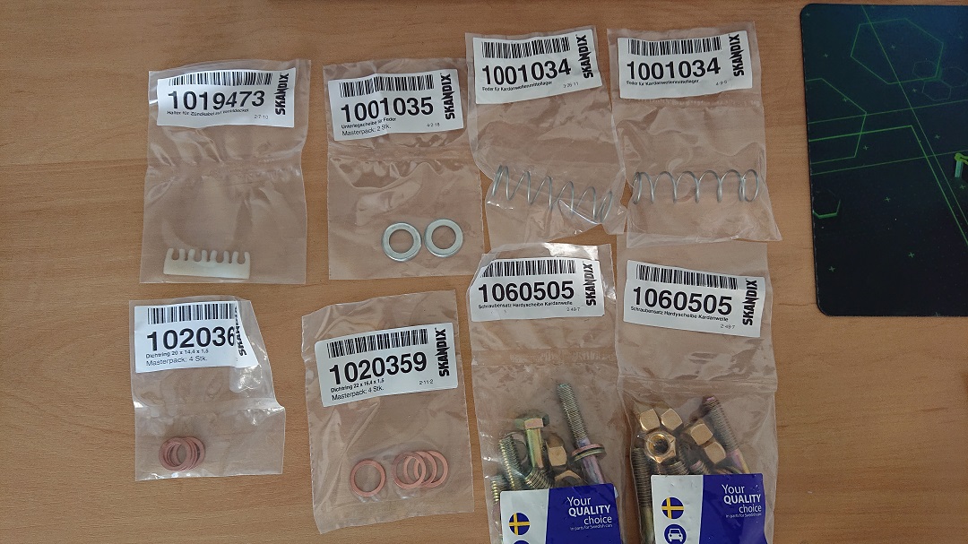

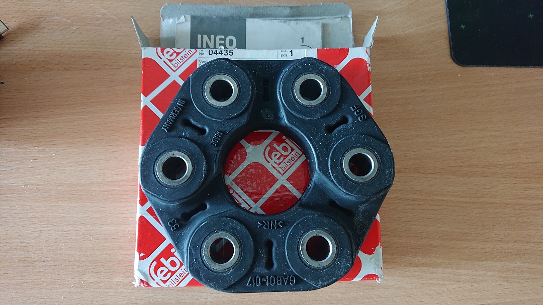

Na początek zamówione zostały podpory wału, łożyska SKF, krzyżaki wału, sprężynki z blaszakmi do podpory oraz zestaw śrub montażowych (wyjątkowo tanie więc pokusiliśmy się o komplet do obu wozów ;) Dodatkowo do mojego wozu zamówiony został łącznik elastyczny wału oraz poduszka skrzyni biegów (o tym później)

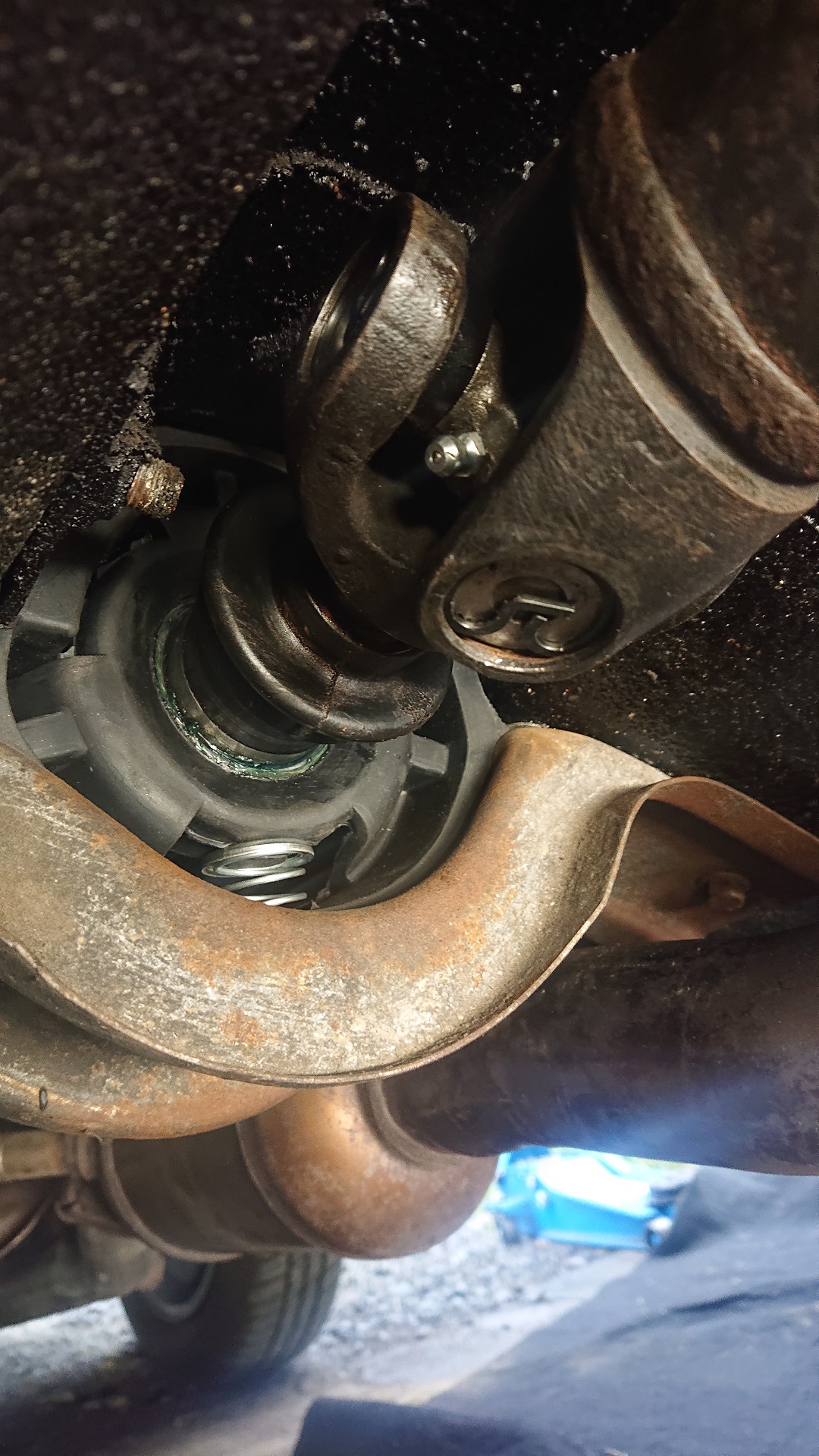

Zaczęliśmy od wału do "Feniksa" gdyż był na wierzchu i miał służyć jako "awaryjny" gdyby z moim był problem. Łożysko nie sprawiło żadnego problemu (było mocno zatarte), podpora popękana - ale widać że była zmieniana (zamiennik). Z krzyżakami sytuacja podobna, miały lekki luz - wybicie i zmiana czasochłonna lecz prosta.
Mając gotowy wał do "Feniksa" zabraliśmy się za mój wóz.
Całość wyjechała z samochodu na stół, wymieniliśmy oba krzyżaki, łożysko, podporę - wszystko zostało przesmarowane, doczyszczone. Co ciekawsze mój wał ewidentnie był w "oryginale" - od krzyżaków, przez podporę OEM Volvo jak i łożysko (mimo 396k km w 31 lat nie wyczułem głośniejszego strzelania, szurania, szumów jak w przypadku wału z "Feniksa") :shock:

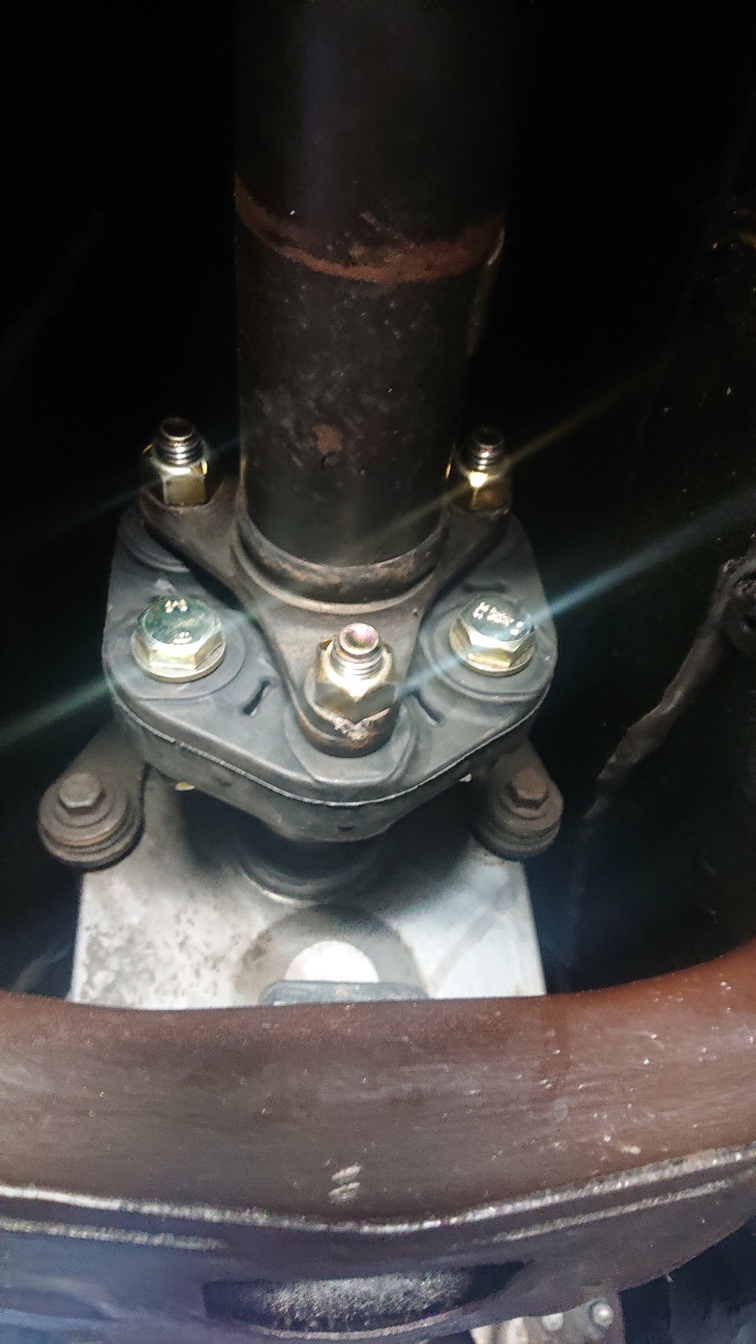

Mając gotowy wał podmieniony został łącznik elastyczny wału, założone nowe śruby montażowe oraz podmieniona poduszka skrzyni... A czemu podmieniona? Ano dlatego że pewien "spec" od Volvo z Krakowa założył poduszkę prawdopodobnie od BMW bądź innych skrzyń bo "pasowała". Wiedziałem o tym od dawna, mniej więcej od 2019/20r. nie mniej jednak klasycznie były inne tematy na tapecie. Tak czy siak wszystko jest świeże, nowe i zgodne z fabryką.
Wał wrócił na miejsce, założona została nowa sprężynka i blaszka - temat można uznać za skończony! ;) No i mamy wyciek z uszczelniacza ataku :| Zrobi się zapewne za jakiś czas...
Typowo w takich sytuacjach dopiero po naprawie człowiek odczuwa jak bardzo wszystko wymagało serwisu. Od razu zniknęły wibracje, luzy, dźwięki - czuć że wóz ma "lżej" i wszystko działa płynniej - bardzo fajny efekt naprawy :D
