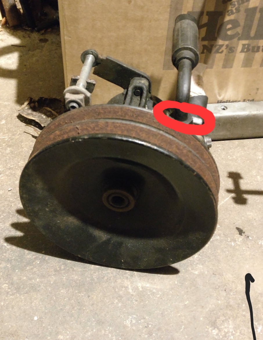

Post autor: Mitek91 »
Czy w wąż do pompy wspomagania zaznaczony na zdjęciu jest uszczelniony w pompie oringiem czy na stożek? Może ma ktoś na wierzchu i może zmierzyć rozmiar oringu? Pojawił mi się przeciek dokładnie w tym miejscu a przewód jest dobrze dokręcony.
