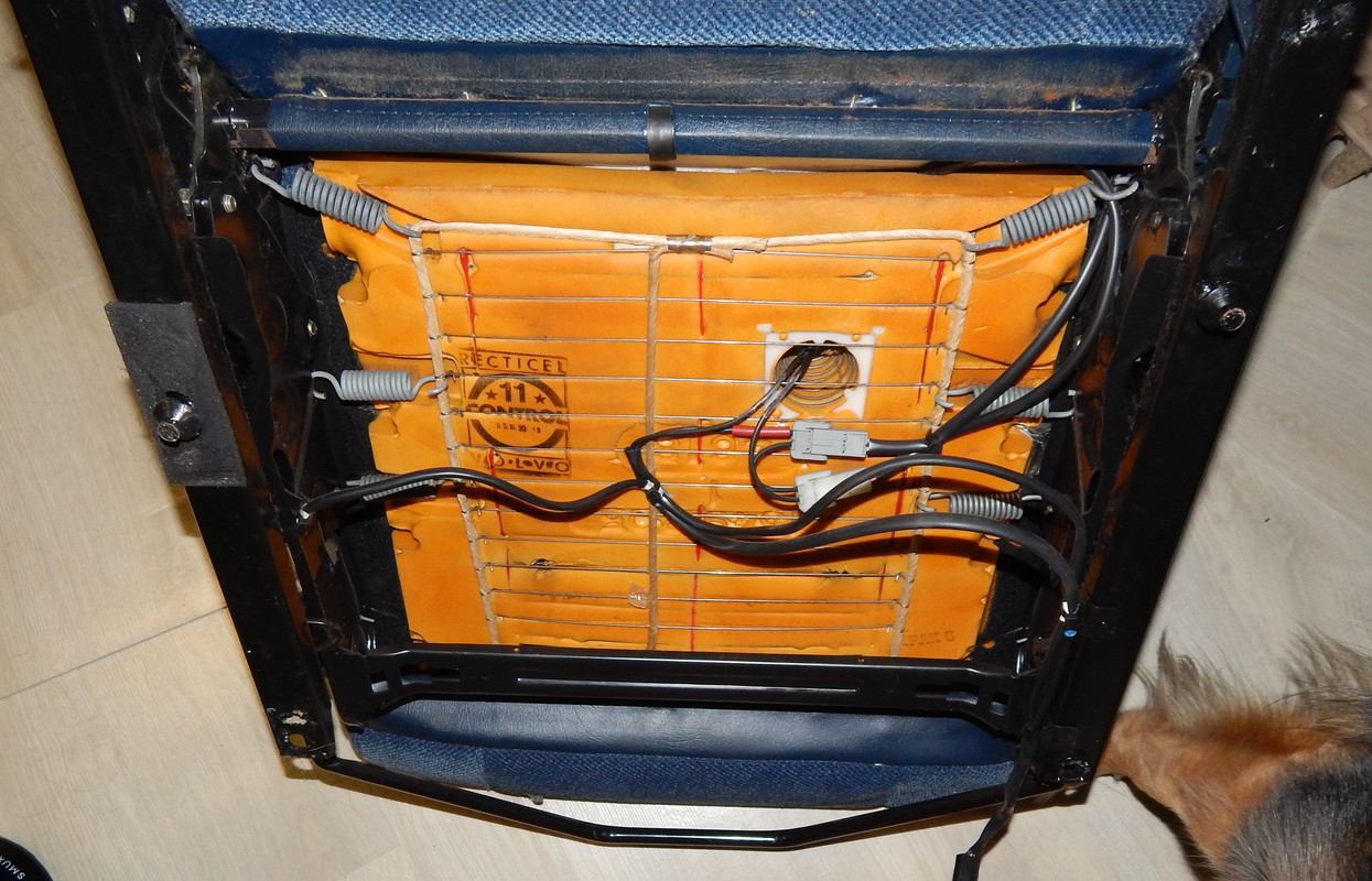

Do grzanych foteli powinna być kabelki z wtyczką. Kolejne kabelki do zapięcia pasa. O ile pamiętam dwa kabelki jeśli tylko czujnik zapięcia, trzy jeśli zapięcie podświetlane. Kontrolkę obsługuje chyba przerywacz kierunkowskazów., A z tyłu nie ma czujników. "Kontrolka" nad popielniczką w tunelu ma tylko sygnalizować pasażerom, że---kierowca pasów nie zapiął. :)
Tak przynajmniej jest w 740.
Spód fotela kierowcy z 700:
Ostatnio zmieniony 01 listopada 2021, 18:37 przez MarcinS, łącznie zmieniany 1 raz.

MarcinS pisze:Do grzanych foteli powinna być kabelki z wtyczką. Kolejne kabelki do zapięcia pasa. O ile pamiętam dwa kabelki jeśli tylko czujnik zapięcia, trzy jeśli zapięcie podświetlane. Kontrolkę obsługuje chyba przerywacz kierunkowskazów., A z tyłu nie ma czujników. "Kontrolka" nad popielniczką w tunelu ma tylko sygnalizować pasażerom, że---kierowca pasów nie zapiął. :)
Dokładnie tak, spięte z kierunkowskazami. Na niezapiętych pasach miga dwa razy szybciej niż kierunkowskaz, po jego włączeniu tempo zwalnia do kierunku :)
