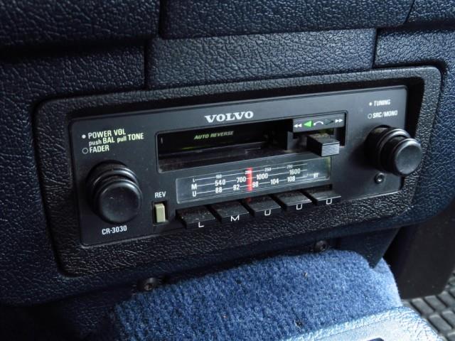

Hej! Radio Volvo CR-306X po podłączeniu zasilania czy to na stole, czy w samochodzie z automatu odpala oświetlenie (oprócz pokrętła POWER) oraz cichutko gra mimo bycia w sumie wyłączonym. Po przekręceniu (włączeniu samochodu) zaświeca się także żarówka od POWER. Jakieś sugestie gdzie szukać problemu?
