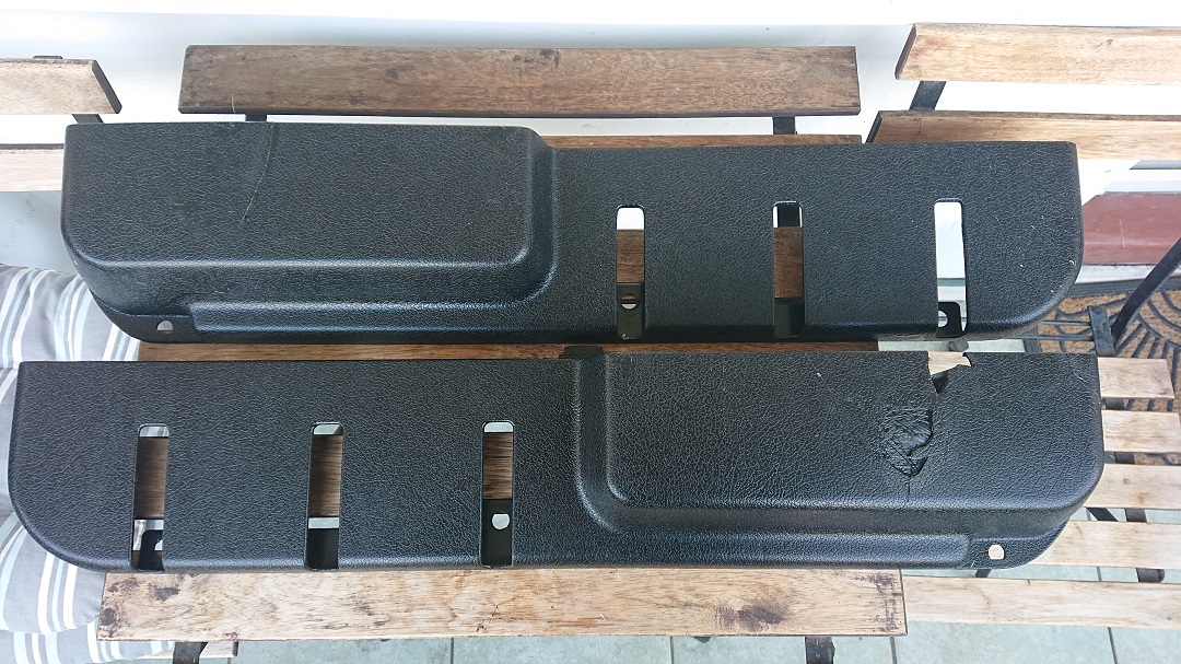

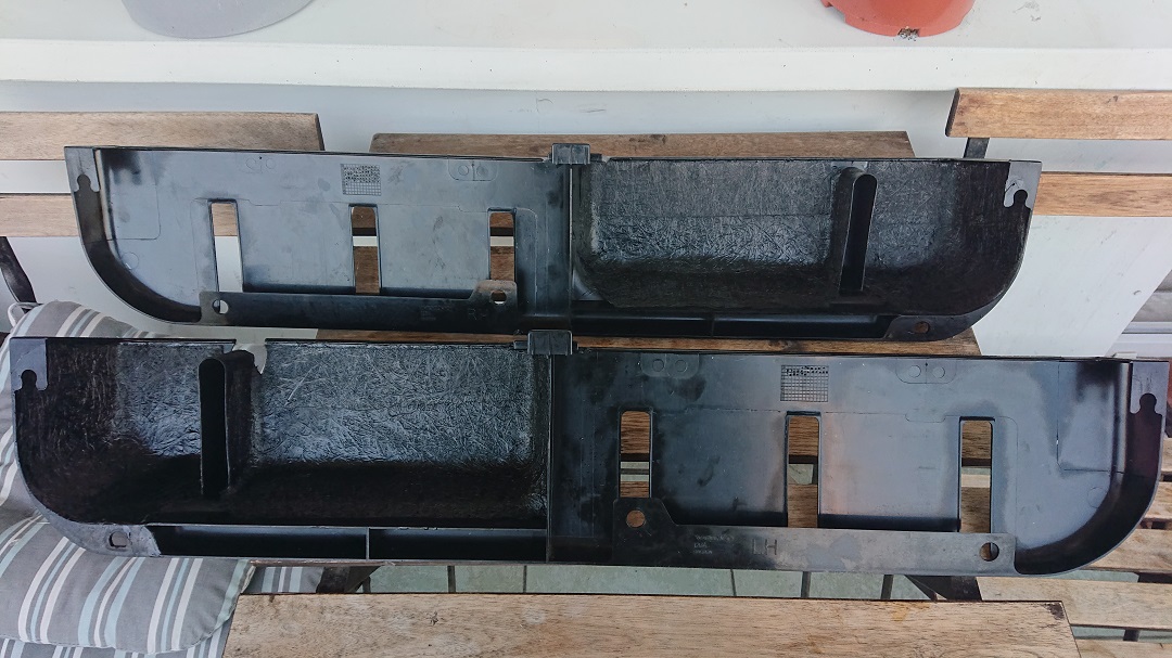

W kwestii wnętrza także znalazłem czas na małą zabawę z kieszeniami - były wielokrotnie klejone więc idealnie się nadawały do eksperymentów. Żywica i mata poszły w ruch, całość zwieńczył czarny szprej :V Bardzo fajny i tani sposób na wzmocnienie kieszeni w 240

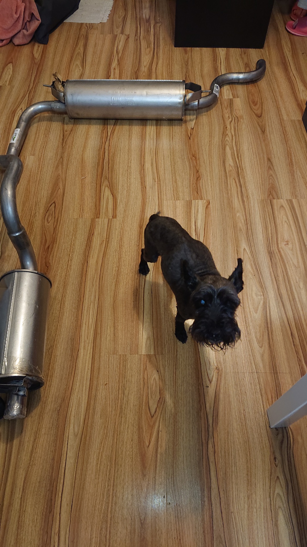

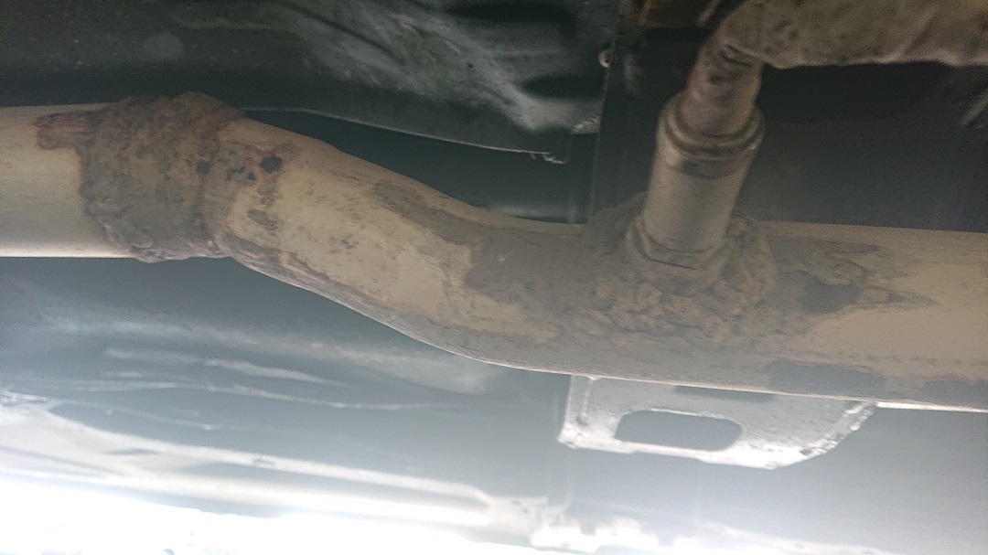

Mając ograniczony budżet na tą operację zainwestowałem na razie w elementy wydechu od połowy do końca - zakupione zostały następujące elementy: tłumik środkowy ASMET 18.002, rura łącząca tłumiki Walker 06675, tłumik końcowy Walker 12018 oraz rura końcowa "S" Walker 006645. Całość zamontowana została w Katowickim warsztacie poleconym przez kolegę.

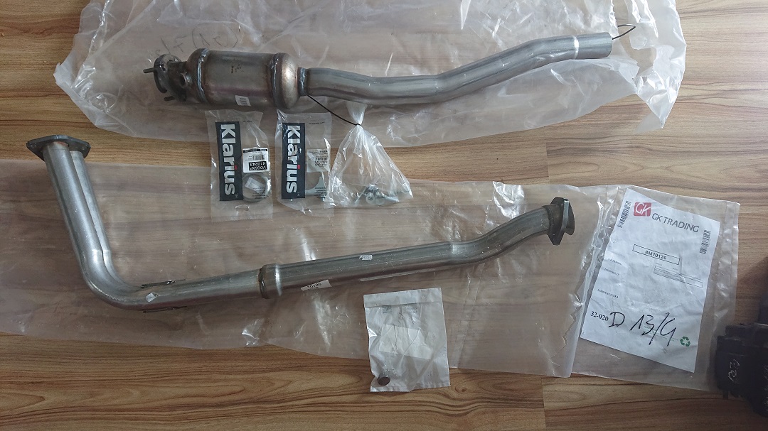

W międzyczasie zamówione zostały kolejne elementy układanki czyli:
*Downpipe firmy BM CATALYSTS a konkretniej BM70126 z ruchomą flanszą
*Katalizator firmy Klarius 311232 z ruchomą flanszą (Euro 2)
(Tutaj za pomoc w dobraniu i znalezieniu należą się @fonderal
Dziękuję!)
*Sonda lambda Bosch 0 258 003 034
*Uszczelka i nakrętki mocujące do kolektora (oczekuję na przesyłkę)
*Dolna blacha mocująca oraz śruby downpipe-mocowanie (oczekuję na przesyłkę)
*Wiskoza (moja prawdopodobnie się poddaje) (oczekuję na przesyłkę)
Dziękuję!)
