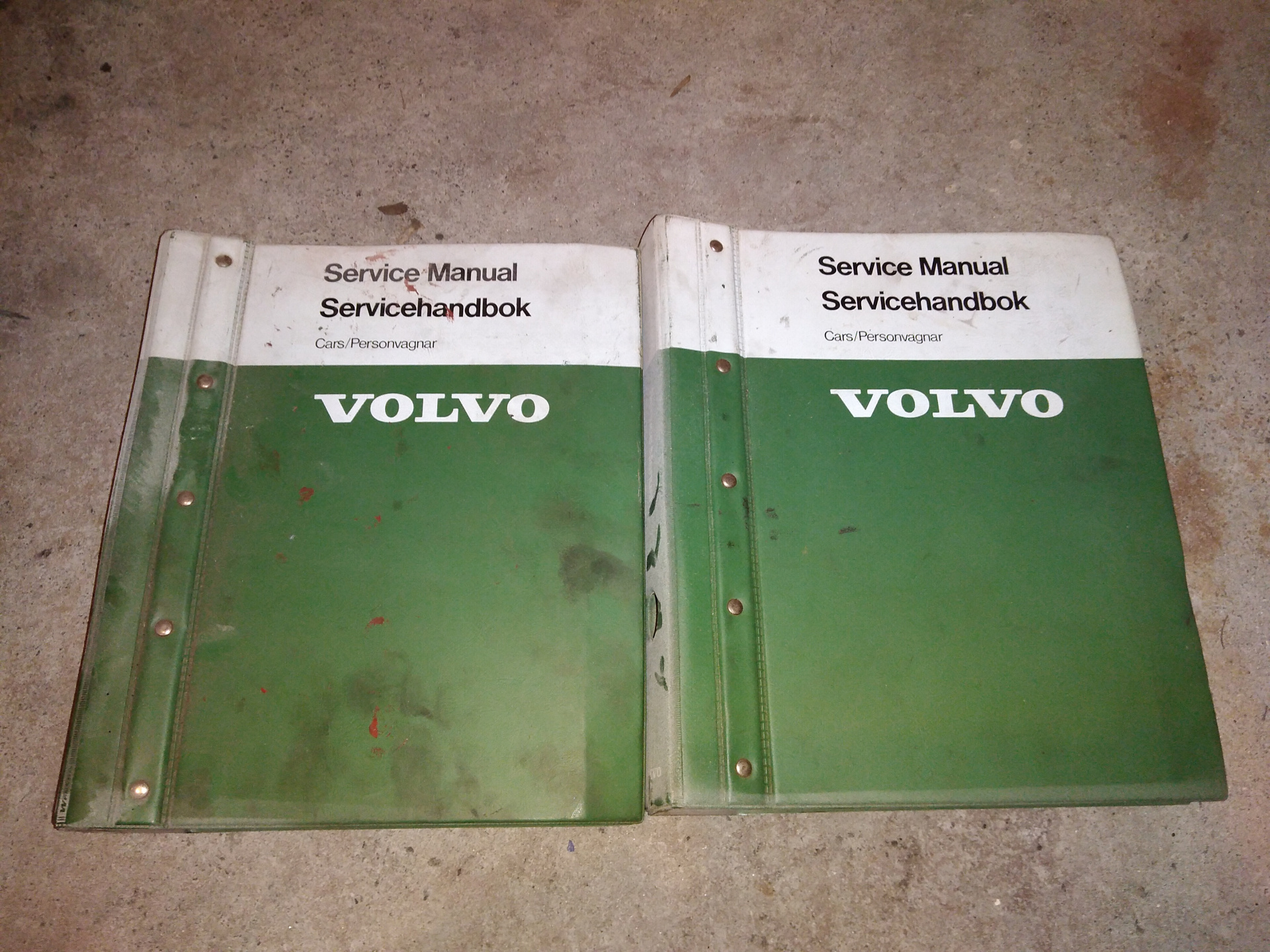

Szybkie pytanie - ma ktoś może namiar na segregator z odpowiednim rozstawem oczek pod Greenbooki? :D Kupiłem pierwszy lepszy - nie pasuje, szukałem w papierniczym - nic o tym rozstawie. Wolał bym ich nie dziurawić - a dla bezpieczeństwa trzymać w segregatorze... No chyba iż posiada ktoś dostęp do kilku takich "oryginalnych" - wtedy byłbym wdzięczny za namiar :P
