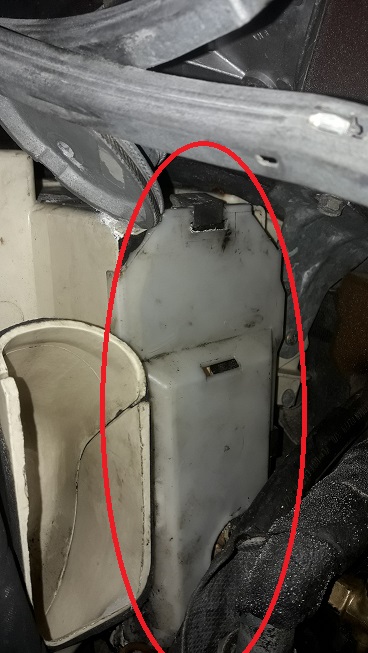

Dobierał się ktoś może do parownika klimy w dwusetach przedliftowych ?/ na pneumatykach/
Jest w kasecie za nagrzewnicą od ogrzewania, ale dodatkowo oblepiona jest mazidłem.

co może być powodem że topi się to jeb. uszczelnienie i poprostu zaczyna kapać

U siebie miałem normalnie polutowaną "chłodniczkę" wciśniętą na coś w rodzaju gumy/gąbki-taki pasek czegoś czarnego, czym owinięte były boki te przylegające do obudowy nagrzewnicy (nie miałem żadnego mazidła, może coś koś grzebał, a może to po prostu starość).
Jakby co daj znać to może jakieś foto uda mi się zrobić -mam chyba jedną wyjętą

Wiem o co koledze chodzi. Na to samo mam poskładane w mojej 740 mieszalnik powietrza. Ale dlaczego to ci spływa to nie mam pojęcia. To jest jakaś dziwna masa klejaco uszczelniająca która mimo lat nie zastyga.

to jest oryginalne uszczelnienie taki ala kit

z tą masą nigdy nie miałem problemów (zrozumiałem, że parownik ktoś na to połatał), wszystkie układy w nagrzewnicy masz szczelne -woda, klima ?? ew. możesz to wydłubać i zastosować masę o podobnych właściwościach chyba APP ( u siebie na to składałem )

woda szczelna, klime dopiero obrabiam:(
