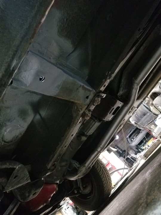

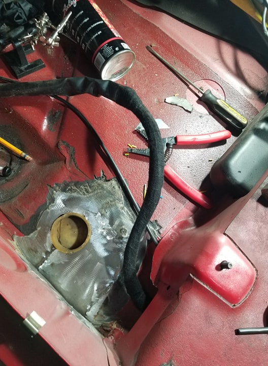

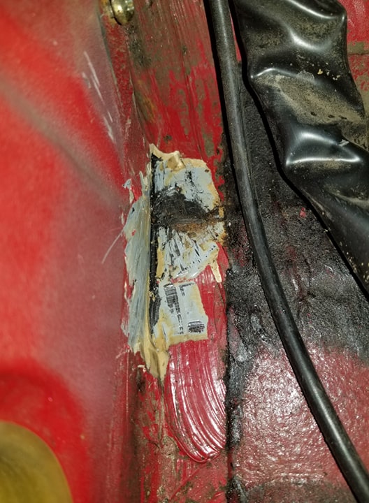

Raport sytuacyjny nr. 1 na dzień 18.04.2020 - zamontowane "forumowe" rozpórki (po ponad roku od zakupu), rozebrane wnętrze, wycięta i naprawiona podłoga u pasażera przy podciągu, naprawiona podłoga u kierowcy przy podciągu, sprawdzone podejrzane i klasyczne miejsca w obu przypadkach podłogi, załatana mała dziurka koło mocowania kanapy z lewej strony tył, podciągi L/P strona na finiszu blacharskim (jeszcze będą wykończone), decyzja o demontażu zbiornika paliwa (w celu bezpieczeństwa przy łataniu podłużnic z tyłu), zakupione nadkole zewnętrzne PT, próg P+L całość, chemia A-Z (aby w razie rozwoju sytuacji w Polsce/Świecie było czym konserwować itd.), 33 roboczogodziny przy wozie, znalezione ognisko korozji na grodzi (dodane do listy rzeczy do wykonania), zabezpieczone i ogarnięte kable przy podłodze w miejscach gdzie doszło do uszkodzeń, dodanie do listy usunięcie resztki alarmu jaki pozostał w samochodzie. Sumarycznie do tego momentu od rozpoczęcia "blacharki" zostawiłem 3045zł (robocizna, elementy, chemia).
Planowo kolejne będą elementy takie jak -> wykończenie "przodu" (od maski do kanapy) ->podłużnice -> nadkola ->progi

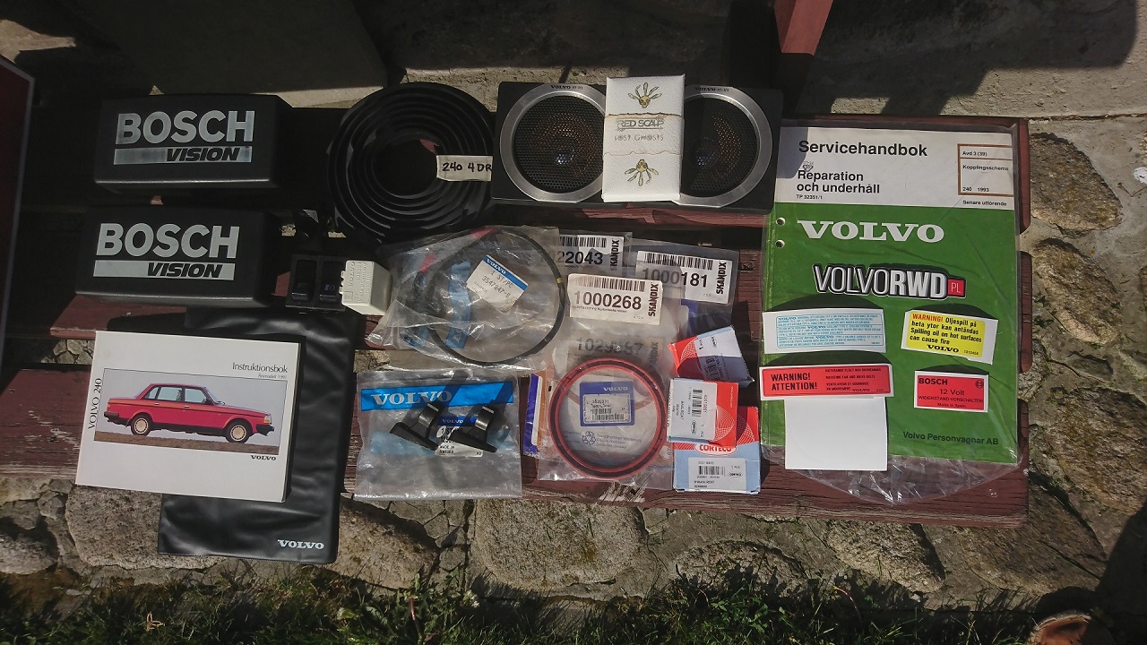

Tym bardziej iż czekam z wrzuceniem większości rzeczy ze zdjęcia (+lusterek elektrycznych z grzaniem - oraz dokończenie poradnika w ich sprawie) do wozu... Zdecydowanie ten samochód i wszystkie te problemy wystawiają moją cierpliwość na ogromną próbę :?
