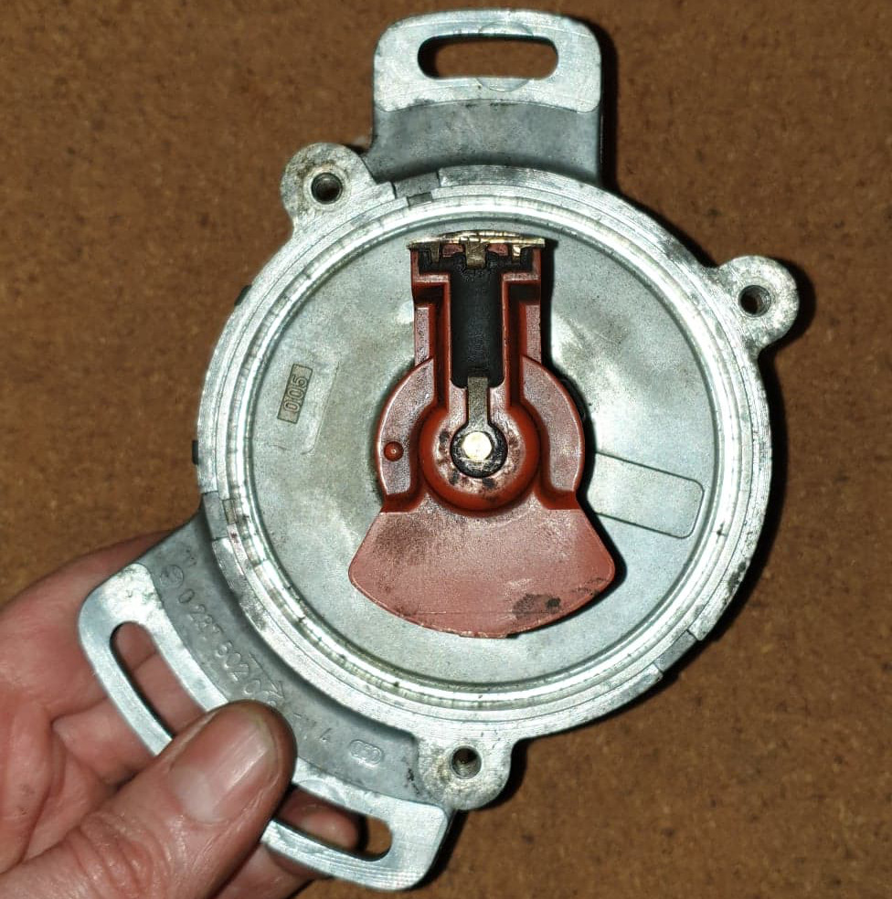

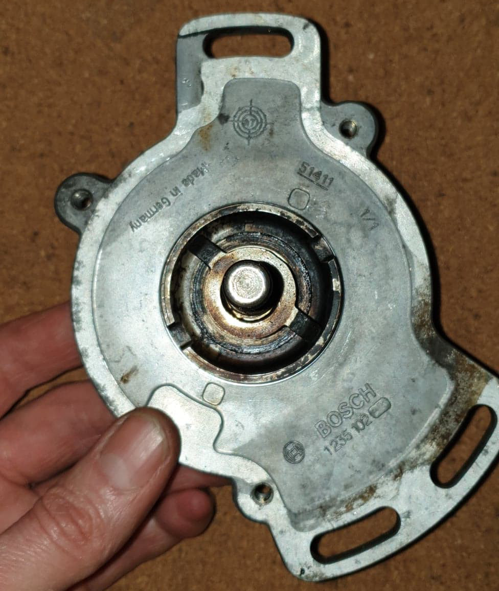

Hej,
Mam problem ze złożeniem aparatu zapłonowego (Bosch) w głowicy. Chciałem wymienić zimmering, więc zrobiłem zdjęcia, a następnie wybiłem z ośki czop, ten który zabezpiecza pierścień z łopatkami. W międzyczasie dziecko usunęło mi zdjęcia, i teraz nie wiem, w której pozycji mają być łopatki, teoretycznie można je ustawić w dwóch pozycjach....
Czy może mi ktoś pomóc?
Załączam zdjęcia aparatu zapłonowego, na drugim są założone łopatki, ale nie ma jeszcze czopa.
widok od strony palca
widok od strony wałka rozrządu

Adso pisze:Hej,
Może :)
Zabierak (łopatki) powinien być po stronie wycięcia ustalającego palec. Oczywiście patrząc w osi a nie względem obudowy.
Coś takiego (nie śmiejemy się z moich zdolności plastycznych), mam nadzieję że wiadomo o co chodzi.
