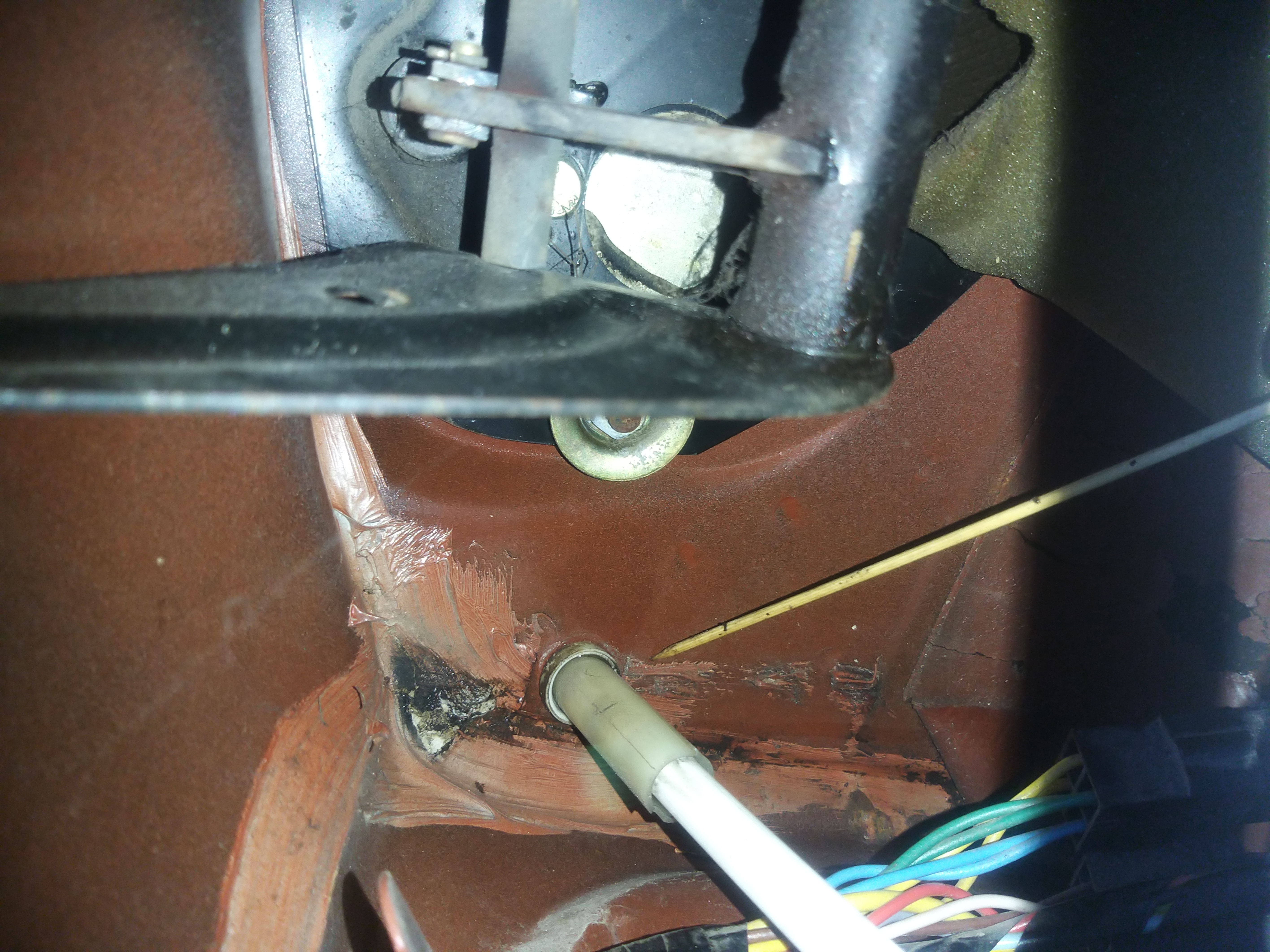

Róg za kierownicą. Co to za kit uszczelniający? Ciągle leci mi tędy woda. Wygląda to na coś w rodzaju autokitu, z tym że nie jest plastyczne tylko twarde.
Posty: 705
Re: 245 GL 79'
Adam_RWD pisze:Róg za kierownicą. Co to za kit uszczelniający? Ciągle leci mi tędy woda. Wygląda to na coś w rodzaju autokitu, z tym że nie jest plastyczne tylko twarde.
jakiś rodzaj mastyki.
jesteś pewien, że to ona przecieka?
Re: 245 GL 79'
Pewnie tak skoro zaciek jest widoczny na zdjęciu. Tam jest sito/dziura. W samym narożniku wbijesz śrubokręt. U mnie była dokładnie w tym samym miejscu i też ciekło.

U mnie w nadkolach/zakolach, dziury są również dokładnie w miejscach tych uszczelnień. Co prawda jest zachowana jeszcze konsystencja gumy, ale szczelności to to nie ma. Idealne miejsce na przechowywanie wilgoci.
Na obecnym etapie tropie wszelkie takie uszczelnienia, jak i usyfienia barankiem itp. dziadostwem, pod nimi jest najwięcej niespodzianek.
