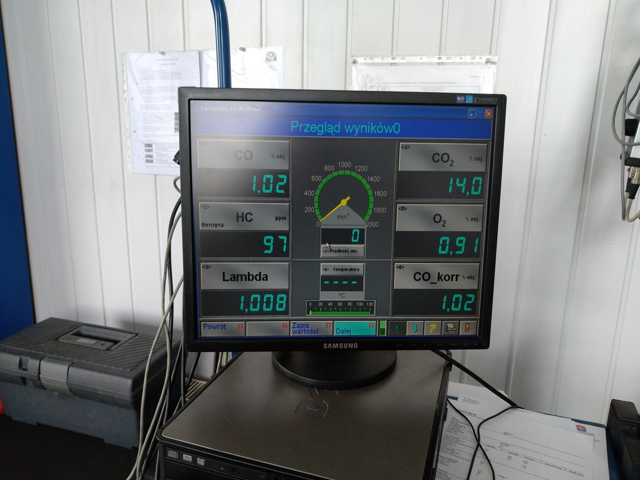

Mimo, iż to staroć, to są przewidziane jakieś normy spalin - podobno 0,5 CO na jałowym i 0,3 na wyższych - u mnie było jeden, zszedłem nieco do 0,6 zmniejszając obroty śrubą, ale na wyższych wartość się utrzymała. W grupie na FB, koledzy wspomnieli o "regeneracji" przepływomierza. Jednak nie chciałbym się za to zabierać bez przygotowania - nawet jeśli miałbym go komuś oddać, to chciałbym mieć choć minimalną wiedzę.

glidebo pisze:Mimo, iż to staroć, to są przewidziane jakieś normy spalin - podobno 0,5 CO na jałowym i 0,3 na wyższych - u mnie było jeden, zszedłem nieco do 0,6 zmniejszając obroty śrubą, ale na wyższych wartość się utrzymała.
Wartości o których piszesz obowiązują dla samochodów zarejestrowanych po raz pierwszy w okresie 1 lipca 1995 - 30 kwietnia 2004. Samochody zarejestrowane wcześniej też musiały spełnić normę, ale po pierwsze sprawdza się poziom CO tylko na jałowych, po drugie dla 1988 roku wartością graniczną jest 3,5% niezależnie od tego, czy samochód ma kata i sondę czy nie. Jedynym kryterium jest data, ta wartość obowiązują w przedziale 1 października 1986 - 30 czerwca 1995. Btw wcześniej było jeszcze więcej, bo 4,5%.
Dziwię się, że diagnosta tego nie wiedział, reguluje to załącznik 2 do rozporządzenia o warunkach technicznych pojazdów, który to dokument (w sensie całe rozporządzenie) każdy diagnosta w zasadzie powinien znać na pamięć. Tym bardziej normy spalin, to elementarz diagnosty. No chyba, że auto z 1988 roku zostało po raz pierwszy (w ogóle, nie w Polsce) zarejestrowane w okresie 1995-2004, wtedy diagnosta miałby rację...
Miałem gdzieś rozpiskę regulacyjnych wartości CO dla różnych redbloków, ale nie mogę teraz znaleźć. Jednak na moje oko 1% na wolnych obrotach dla B200ET jest w porządku.

Tak czy inaczej, dzwoniłem do innej stacji, powiedziałem jak wygląda temat.... te wyniki ze zdjęcia, w przypadku pojazdu z zakresu współczesnej jemu normy są bardzo dobre. Także temat rozwiązany bez niepotrzebnego grzebania w elektronice.... :)
