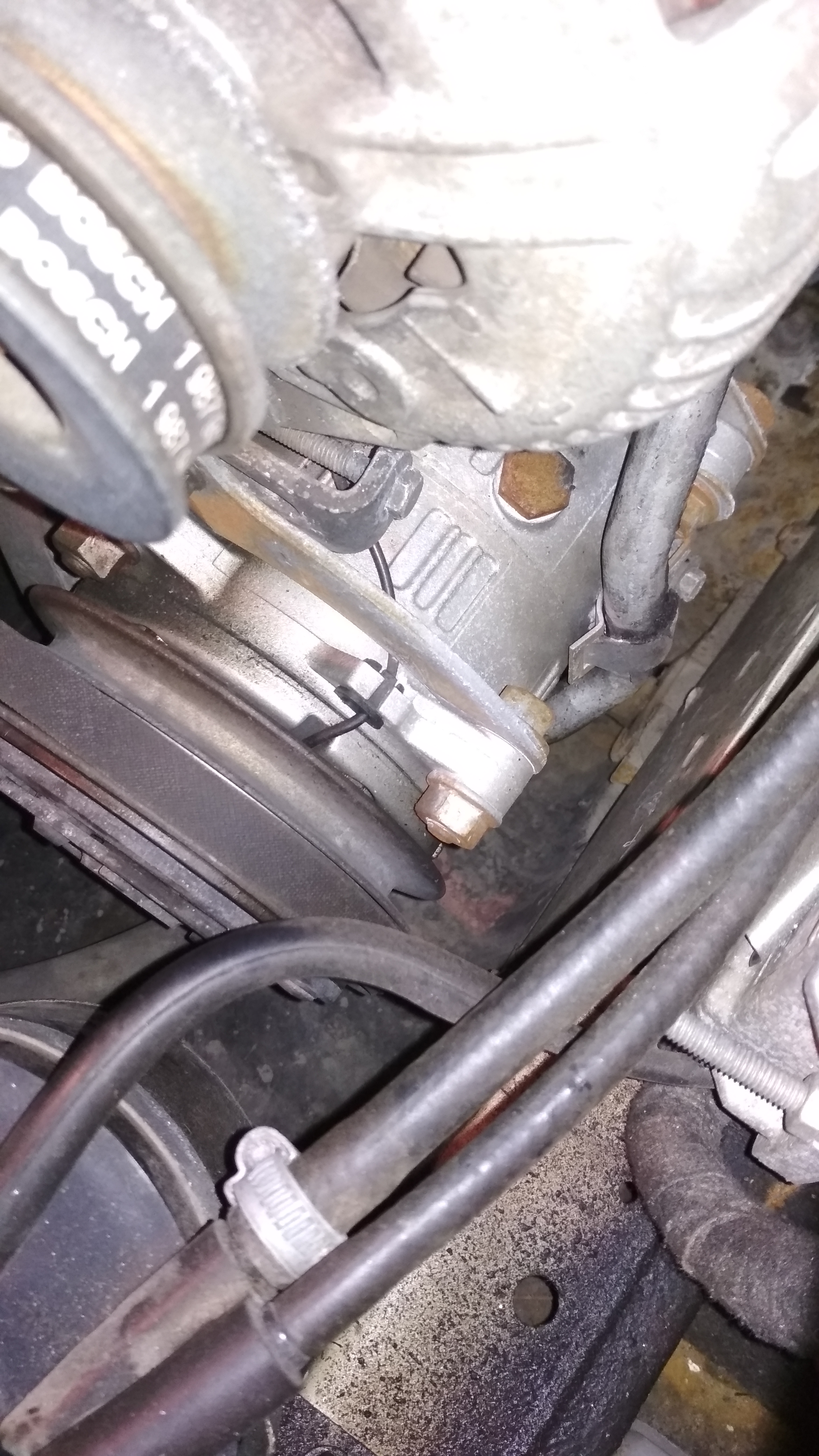

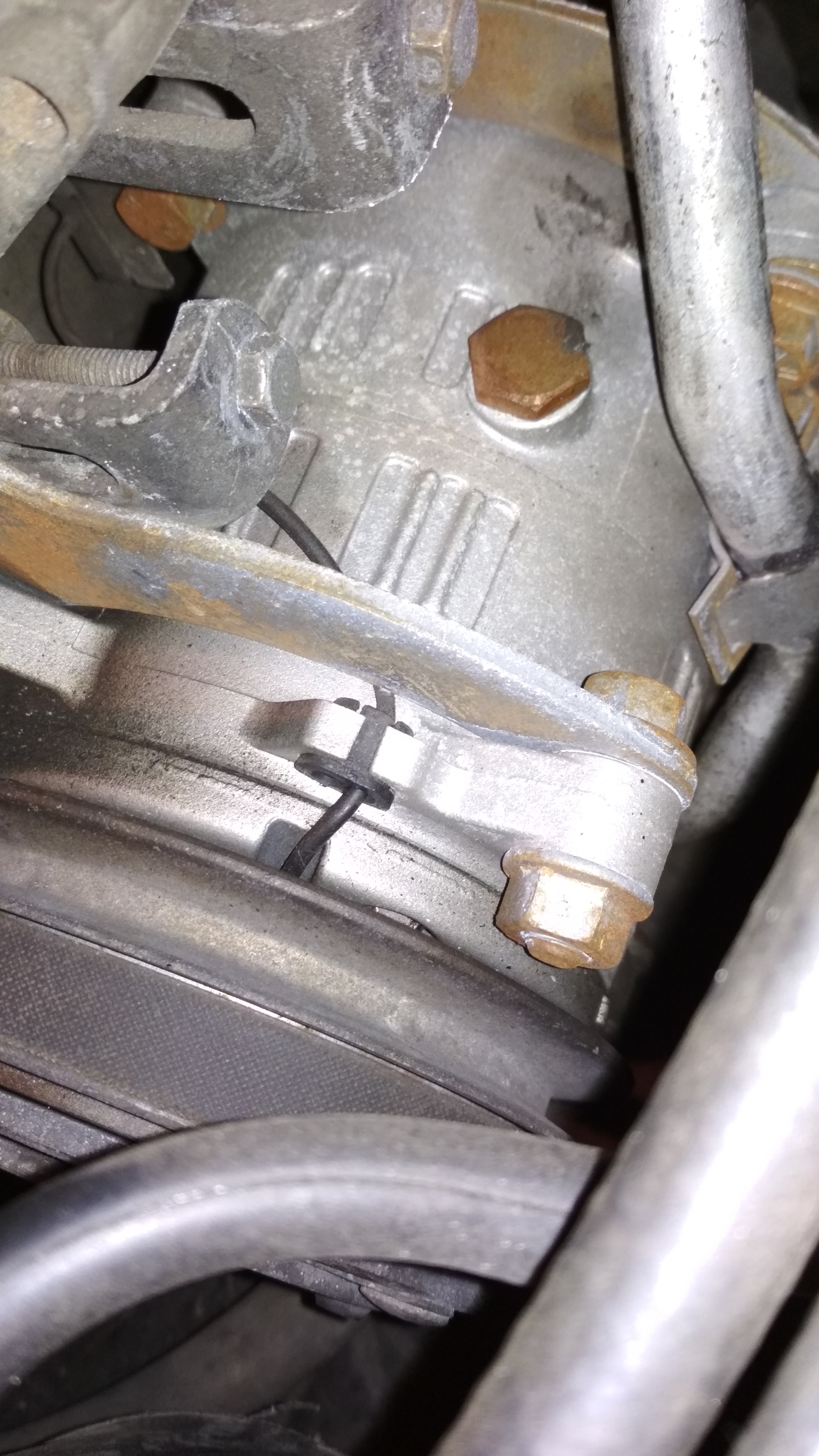

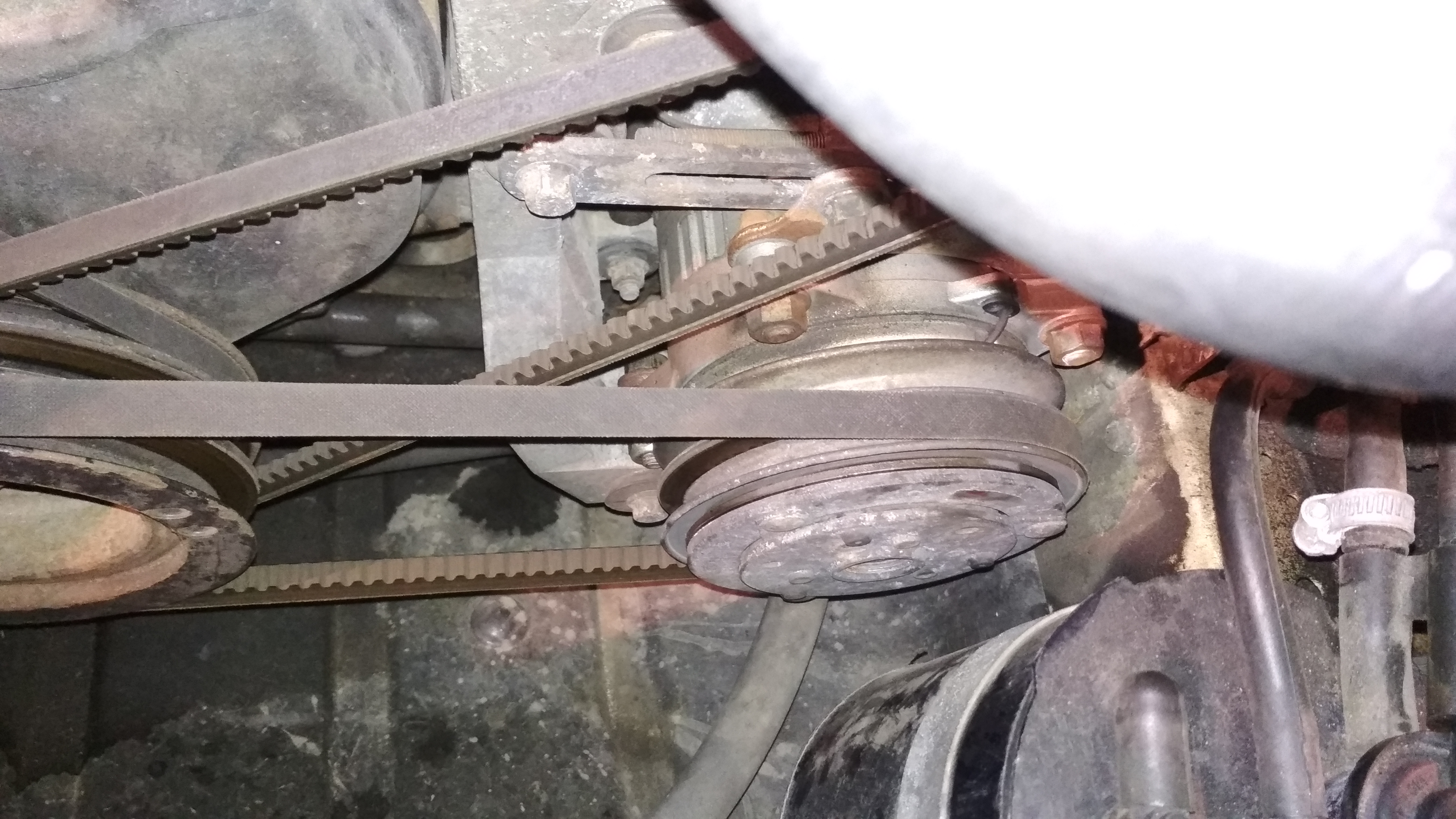

Wracam do tematu bo nie daje mi spokoju ta klimatyzacja. Sprawdziłem przerwę na sprzęgle i u mnie szczelinomierz 0,75 wchodzi. Nie mam żadnej naklejki odnośnie modelu kompresora i nie wiem jaka powinna być przerwa. Poniżej wrzucam zdjęcia kompresora (trochę słabo widać ale może wprawne oko wyłapie jaki to model).

Tu jest krótka instrukcja z której korzystałem ,po zmniejszeniu przerwy do 0,4 mm przestało mi się rozłączać. Zrobiłem też sobie taki ściągacz

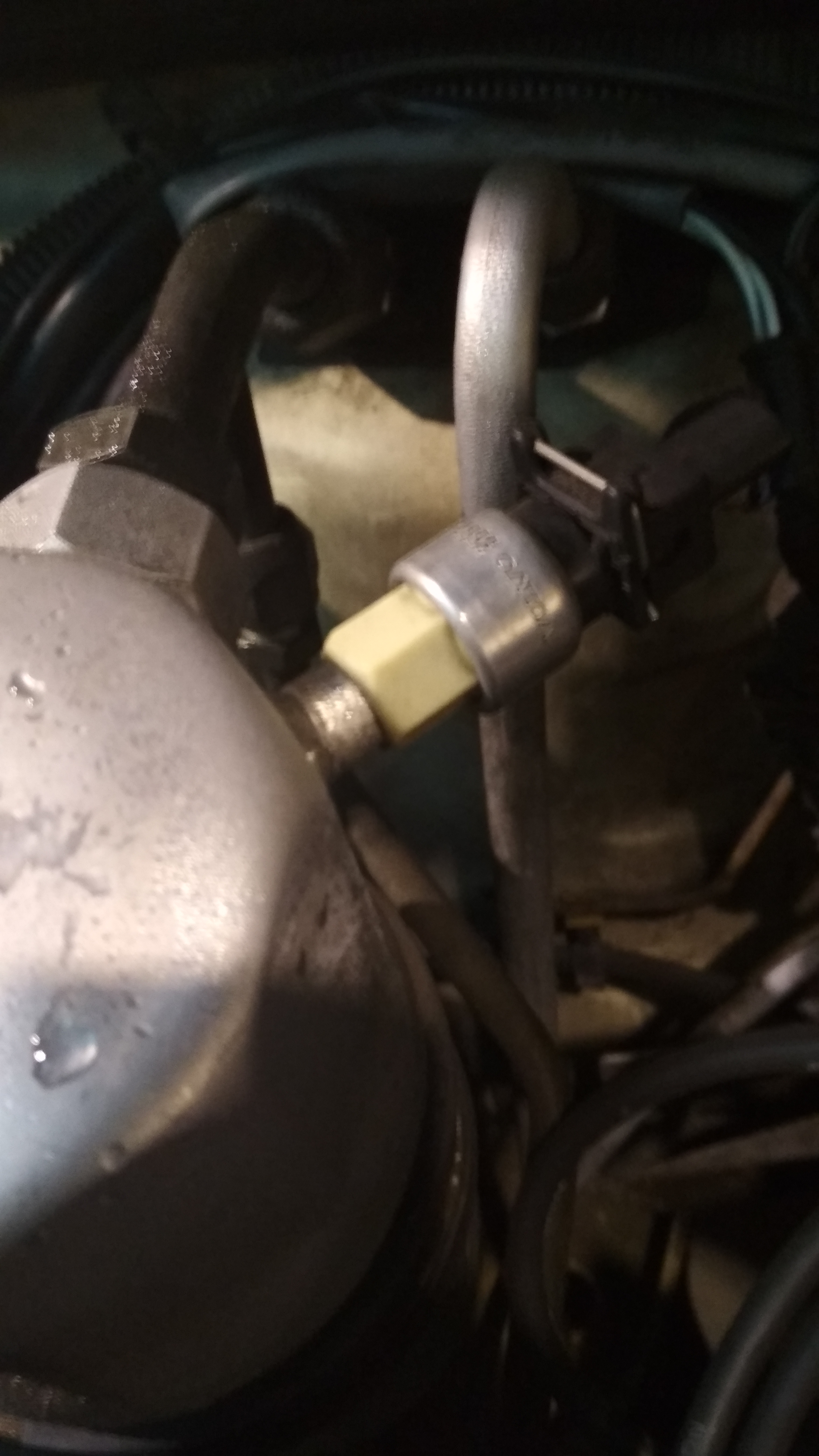

Zmniejszyłem przerwę na 0,4mm i dalej dzieję się to samo. Po nagrzaniu silnika, kompresora klima przestaję chłodzić. Ale wentylator działa cały czas. Zrobiłem próbę z ciekawości i odłączyłem czujnik ze zdjęcia (a uruchomionym silniku), a po podpięcu klima zaczęła chodzić ale tylko na chwilkę. Czy to może świadczy o tym że ten czujnik jest walnięty? Czy to coś innego jeszcze? a może jest za dużo czynnika i czujnik wyłącza klime?
To jest presostat, przy spadku ciśnienia odłącza kompresor, zabezpiecza go przed pracą np. z pustym układem. Bez podania ciśnienia niespecjalnie można go sprawdzić. Rozłączenie następuje przy spadku ciśnienia do 1,6 bara, ponowne włączenie kompresora następuje po wzroście ciśnienia do 3,1 bara. Możesz śmiało zewrzeć styki w odłączonej kostce i zobaczyć, czy klima zaskoczy. Nie za długo, praca bez czynnika nie jest zdrowa dla sprężarki. Jeśli zaskoczy, to albo presostat jest uszkodzony (zdarza się, ale rzadko), albo czynnika jest na tyle mało, że nie ma ciśnienia w układzie (często).
Jest jeszcze jeden presostat, siedzi na dole skraplacza (fioletowy, montowali go od 1992 roku), ten z kolei zabezpiecza przed pracą ze zbyt wysokim ciśnieniem, odłącza kompresor po wzroście ciśnienia powyżej 30 bar, włącza z powrotem po spadku do 20. Tu też możesz na chwilę zewrzeć piny we wtyczce, ale żeby zdiagnozować presostat potrzebne jest ciśnienie, tylko trochę wyższe niż dla tego z osuszacza.
Oba presostaty są szeregowo włączone w obwód zasilania sprężarki.
Pozostałe dwa czujniki (też presostaty) na dole skraplacza odpowiadają za włączanie wentylatora, brązowy włącza 1 bieg przy 18 barach, szary 2 bieg przy 23.
Na samych kompresorach jest jeszcze mechaniczny zawór bezpieczeństwa oraz (od 1993 roku) termiczny, bimetalowy wyłącznik zasilania.
Nie wiem jaką masz klimę, ale w ECC z kompresorem to jest tak, że generalnie zawiaduje nim ecu silnika. Jest sterownik klimy, ale on tylko pilnuje temperatury. Zaś ecu decyduje, czy w danym momencie można włączyć kompresor czy zrobić to kiedy indziej. Np. odłącza przy dużym obciążeniu, przy wysokiej temperaturze silnika itd. Także przy stuprocentowo sprawnym układzie klimatyzacji ecu silnika może się wtrącić i zaprowadzić swoje porządki.
Jeśli masz ECC (klima automatyczna), możesz odczytać błędy z panelu sterowania klimatyzacją.
