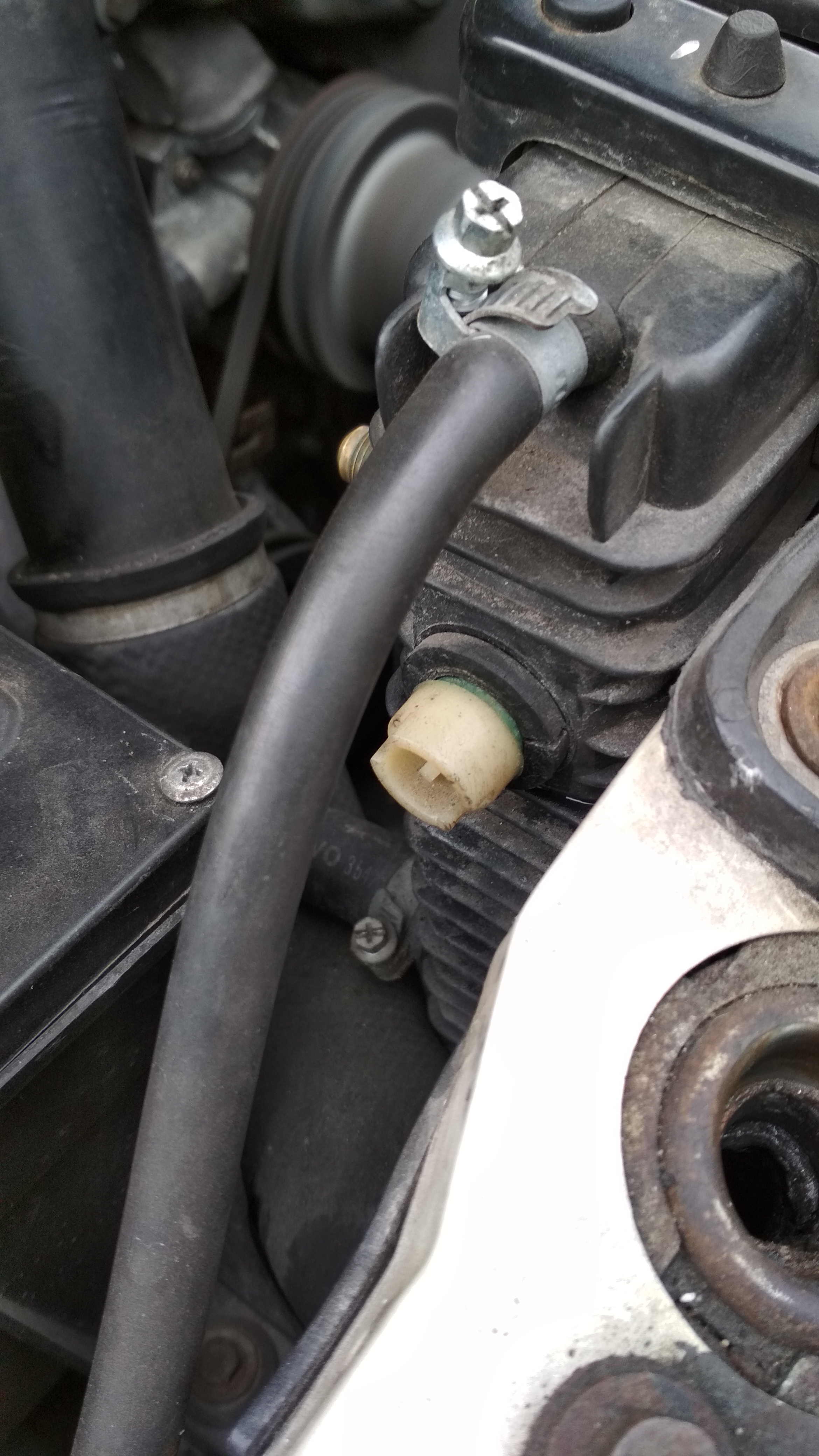

Szybkie dwa pytania odnośnie korka po prawej stronie chłodnicy (od czego on jest?) i klimatyzacji. Widzę że mi ucieka płyn z pod niego, nie chce go wyciągać żeby nie wylać całego płynu. Może ktoś wie jak on wygląda w całości, można kupić taki nowy bądź tą uszczelkę żeby wymienić?

MarcinNog pisze:Szybkie dwa pytania odnośnie korka po prawej stronie chłodnicy (od czego on jest?) i klimatyzacji. Widzę że mi ucieka płyn z pod niego, nie chce go wyciągać żeby nie wylać całego płynu. Może ktoś wie jak on wygląda w całości, można kupić taki nowy bądź tą uszczelkę żeby wymienić?
A drugie pytanie dotyczy klimatyzacji. Klimatyzacja działa dobrze przez jakiś czas a potem się wyłączy i nie chłodzi. Tzn na moje oko jak się schłodzi trochę silnik bądź układ klimatyzacji to działa na nowo. A le po rozgrzaniu i przejechaniu ok 20km przestaje działać. Ma ktoś jakąś teorie na to?
Manual czy automat? U mnie chyba tam idzie obieg chłodzenia na automat.
