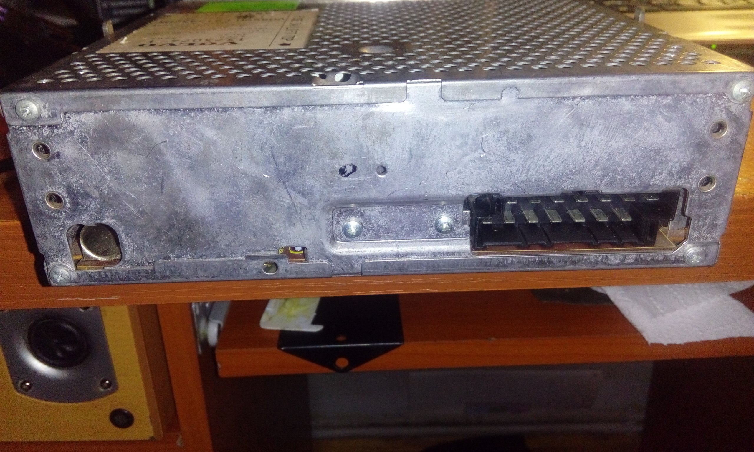

Sinuspi pisze:Pytanie radiowe, radiowe pytanie
mam wtyczkę w instalacji jak do radia niżej na foto
Jakbyś był zainteresowany to mam radio z takim właśnie gniazdem
Wtyczkę tez mam, ale chodzi mi o przejściówkę na podwójną do nowszych modeli radio
Sprawdziłem. Mam ten 3533358 i to nie jest ten który potrzebujesz. Musisz mieć 3533380. Poszukaj na allegro chyba widziałem zamienniki.
W razie biedy tutaj
https://allegro.pl/oferta/zlacze-kostka ... 7990566061
jest przejściówka ze starego volvo na iso, a tutaj
https://allegro.pl/oferta/kostka-iso-vo ... 7695142569
z iso na podwójną kostkę, jak w nowszych CR, CT, SC i czym tam jeszcze. Łączysz iso i masz przejściówkę jakiej potrzebujesz:) Żeby było bardziej elegancko można z obu wywalić kostki iso i połączyć ze sobą bezpośrednio volvowskie kostki. Działać będzie, ale...
Pojedyncza czternastopinowa wtyczka w starszych samochodach jest o tyle ograniczona, że tam jest miejsce na tylko dwa głośniki (z radia z podwójną wtyczką wychodzi sygnał na 6) i nie ma jak podłączyć ściemniania podświetlenia radia...

fonderal pisze:Działać będzie, ale...
:o
Dzięki. Z podświetleniem - szkoda ale trudno
:o
To też da się zrobić, ale trzeba dokupić piny do podwójnej kostki i podłączyć się oidp pod żarówki podświetlenia licznika czy jakieś inne, które są ściemniane. Polaryzacja ma znaczenie.
To samo można zrobić z wyjściem na pozostałe 4 głośniki, o ile takowe w ogóle przewidujesz. I tutaj o ile tylne wedle uznania, to jednak przydałyby się gwizdki, jak to jest np. w serii 900. Albowiem radia z oddzielnymi wyjściami na tweetery (w zasadzie wszystkie CR z podwójną kostką, CT i SC) mają wbudowane filtry, zwrotnicę czy jak to kto tam nazwie. W efekcie bez podłączonych gwizdków wysokich tonów będzie jak na lekarstwo, są fabrycznie wycięte z przednich głośników. Z tylnych nie wiem na 100%, ale raczej też...
