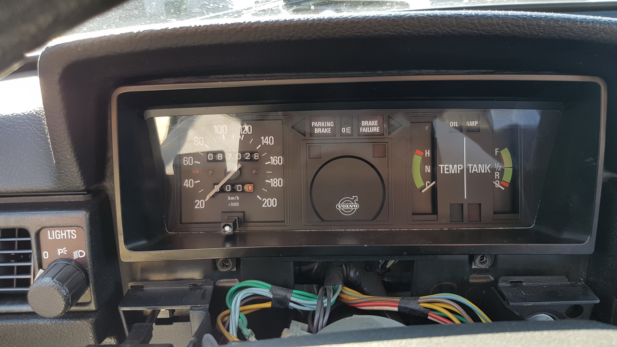

Drugie pytanie jak wyciągnąć licznik, odkręciłem dwie śruby i dalej nie mam pomysłu?
Re: Volvo 244 DL 1978
U góry blokują dwie blaszki. Od dołu idzie łapę wsunąć. Wymacać nacisnąć i wyciągnąć. Uważaj aby tych małych, dwóch uszek od śrub które odkręciłem nie złamać. Wymacaj paluchami czy ta taśma niebieska nie jest pofalowana bo inaczej przy wyciąganiu może blokować i ją połamiesz.
