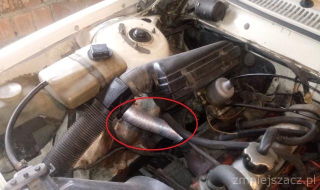

takijedenkuba pisze:Krótkie pytanie.
Czy długość rurki odmy w skrzyni korbowej silnikaj, która normalnie sięga do "przegrody" w misce olejowej, ma wpływ na odpowietrzenie tejże skrzyni, lub np. ilość oleju w samej puszcze odmy i przewodach odmy?
Zasadnicze ma to znaczenie. Jeśli rurka spęka ze starości i wpadnie do miski, bądź będzie krótsza nawet 3cm, to przy mega sprawnym silniku, będziesz miał w dolocie olej, w całej odmie. Sprawdzone niestety. Ważne jest również, żeby układ odpowietrzania miał połączenie z kolektorem, tak jak jest to w oryginale, małą rurką - króćcem z odmy w dolot. Zdarza się, że gdy nie ma tej rurki i wyjmie się przy pracującym silniku bagnet - obroty potrafią falować.

Cześć, pytanie co tu było w oryginalnie i gdzie to dostać ;)

Dymek pisze:Cześć, pytanie co tu było w oryginalnie i gdzie to dostać ;)
Szukaj pod hasłem "rura spiro"
