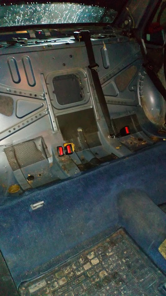

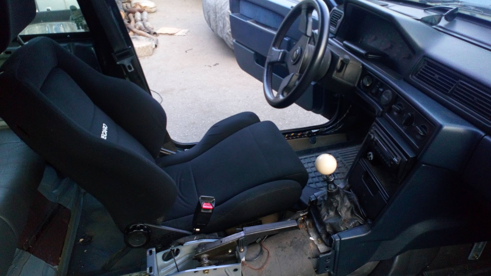

aktualnie slychac wyraznie wiecej niz zwykle bo jezdze bez wiekszosci wnetrza (prawie jak Koltan :)) a to dlatego ze gdyz poniewaz postanowilem zastapic je tym z dawcy a swoje niebieskie etapami spieniezylem.

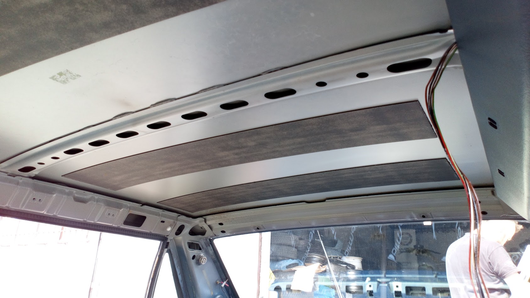

przy tej okazji zdecydowalem ze zmierze sie z zadaniem popelnienia wyklejanek:
w tym miejscu moge oficjalnie zameldowac ze podsufitka 944 daje sie wyjac przez tylne drzwi. nie obeszlo sie wprawdzie bez strat ale wyszla :P
"because race car"
pierwszy etap wyklejanek:
