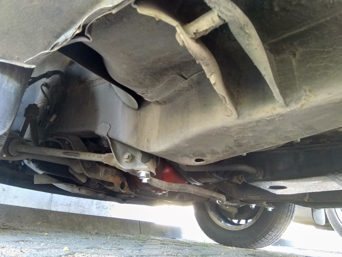

Tymczasem w 240 walczyłem z bijącymi hamulcami. Okazało się że nie do końca właściwie wykonane dystanse były tak mocno przykręcone że pogięły piasty. Trzeba było przetoczyć piasty i tarcze i przerobić dystanse. Problem udało się rozwiązać :)
Udało się też rozwiązać problem przestawionej tylnej osi. Wleciał regulowany drążek Panharda. Zdecydowałem się zrobić wersję z jedną śrubą M20 zamiast śruby rzymskiej. Regulować przesunięcie osi można co pół obrotu co jest w zupełności wystarczające.
