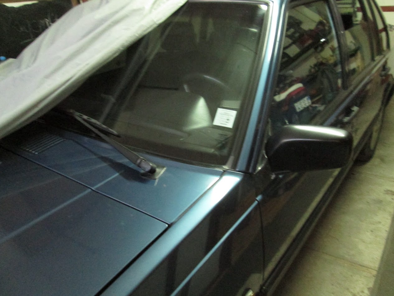

wszystkie panele w jednym kolorze (choc akurat na tym zdjeciu maska wyglada na inna), spasowanie poza drzwiami kierowcy wyglada na fabryczne, listwy kompletne
dziadek pod kocem trzymal
rudej brak po wierzchu jak i pod spodem, zgrzewy progow fabryczne i niepogiete

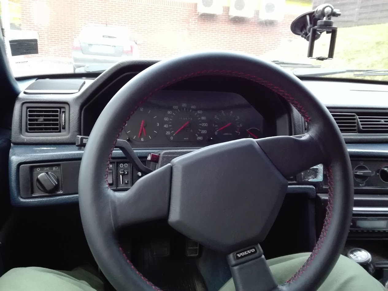

zanim jeszcze wyjechalem ze Slupska zamontowalem wlasciwa kierownice (tak, pojechalem ogladac samochod z kierownica w plecaku) a na pierwszym pitstopie po drodze do domu zdarlem z deski wszystkie 'swietosci' i inne gadzety:

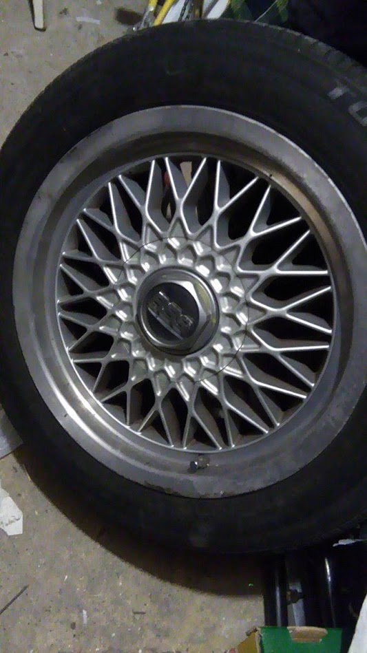

wspominalem juz ze glupi zawsze ma szczescie? no, to przed Wami BBS RZ338, wedlug katalogu ktory udalo mi sie wyguglac jest to kolo dedykowane do serii 700. 7.5x16ET18
z kompletem galanterii i oryginalnym kluczem:
a w to to juz w`ogle nie moglem uwierzyc, natomiast fakty sa "niestety" nieublagane - BBSy mieszcza opasly zacisk bez uzycia dystansu. normalnie jaram sie jak norweskie koscioly

BBSy dostal w swoje rece ten sam czlowiek ktory ogarnal Exipy i wyszlo mu to:
plastikowe dekielki jeszcze ogarnia, maja byc 'na dniach'
