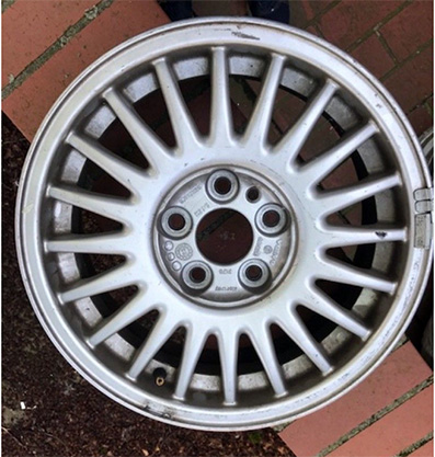

ile można dostać za Ariesy 6x15x25 do 940? zdj. przykładowe:
Zrzut ekranu 2017-12-02 o 18.54.17 copy.jpg (122.12 KiB) Przejrzano 7093 razy
Zrzut ekranu 2017-12-02 o 18.54.08 copy.jpg (143.42 KiB) Przejrzano 7093 razy
Z dekielkami, proste, bez otarć, z jako takim lakierem, czyli do założenia i jazdy 350-400zł z komplet. Tyle zapłaciłem za swoje, całkiem sensowne po porządnym domyciu :)
Ładne, po odnowieniu, jeszcze nieużywane, wisiały kiedyś w ogłoszeniach za niecałe 700 i kolejki nie było. W końcu ktoś kupił, ale nie wiem za ile. Teraz na olx wiszą dwa komplety średnich ariesów z oponami, jeden za 900, drugi za 1000. I sobie wiszą.
