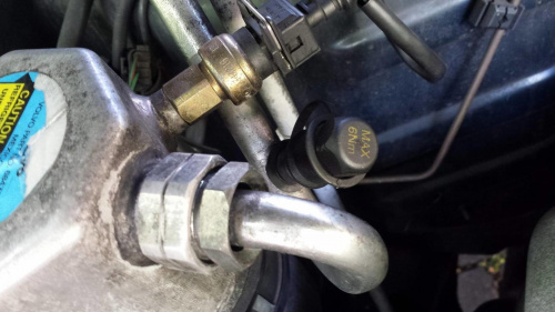

Cześć! Zna ktoś może nr katalogowy tych trzech zaworków w układzie klimatyzacji albo wie pod jaką nazwą szukać zamienników (944 1994 D24TIC)?
Tu pod kapselkiem z napisem 6Nm.

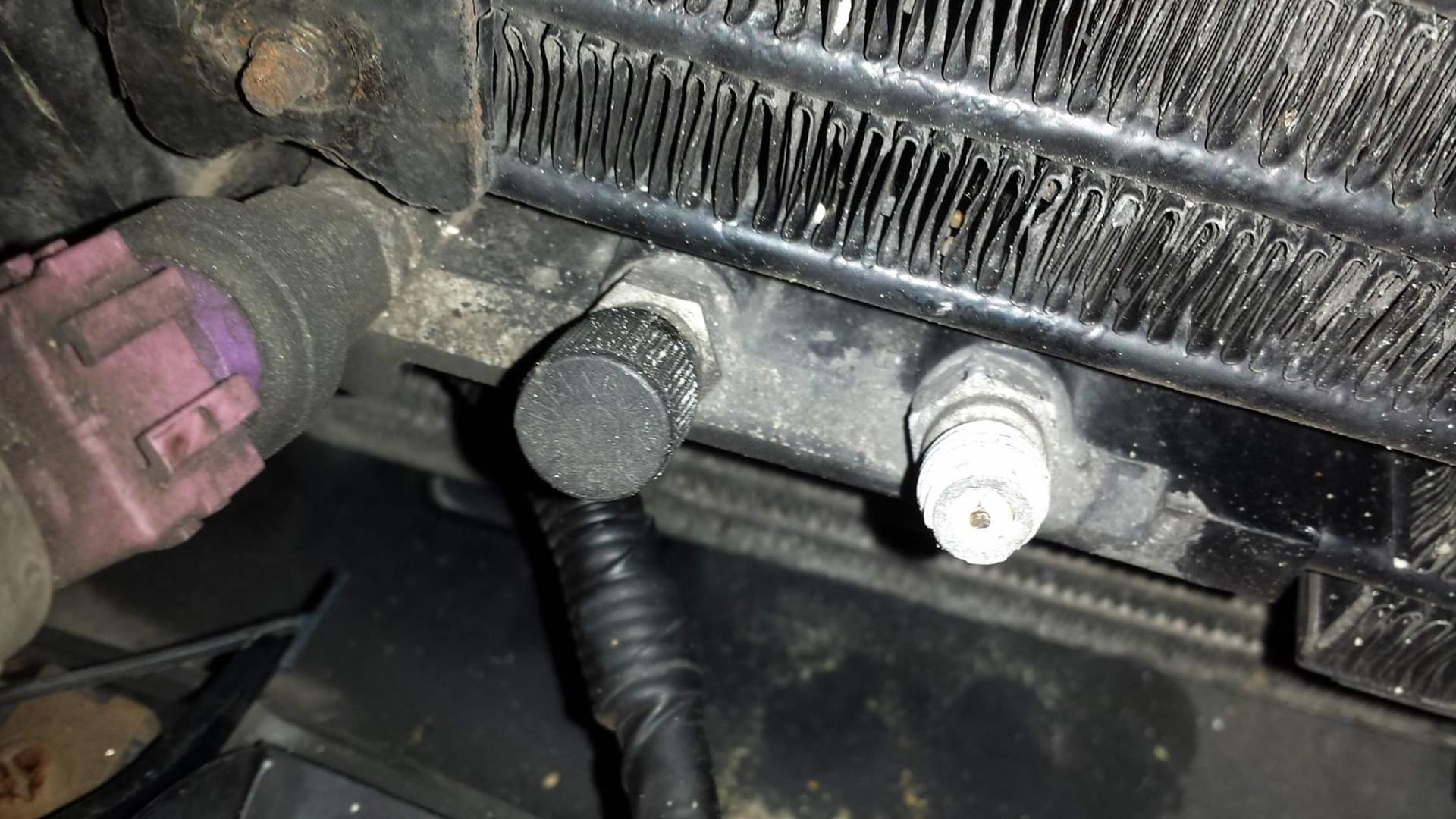

Te dwa są na chłodnicy klimatyzacji.

Czołgu pisze:Cześć! Zna ktoś może nr katalogowy tych trzech zaworków w układzie klimatyzacji albo wie pod jaką nazwą szukać zamienników (944 1994 D24TIC)?
Na dole skraplacza są trzy zaworki, trzeci jest pod czujnikiem z lewej. Zresztą środkowy i prawy to też są miejsca do przykręcenia presostatów, nie do podłączania maszyny. Są tam po to, żeby można było odkręcić czujnik bez opróżniania układu z czynnika. Mam gdzieś takie na wzór, ale nie w tym mieszkaniu i teraz nie powiem, czy są takie same czy inne, niż ten przy osuszaczu.
Natomiast ten przy osuszaczu jest zaworkiem serwisowym, klimę obsługuje się tylko przez niego. To typowy zaworek schredera, ale jest ich masa różnych rodzajów. Gwinty, wymiary itd. Do naszych aut i generalnie do volvo szukaj np. pod hasłem "santech mt-0301".

fonderal pisze: Na dole skraplacza są trzy zaworki, trzeci jest pod czujnikiem z lewej. Zresztą środkowy i prawy to też są miejsca do przykręcenia presostatów, nie do podłączania maszyny. Są tam po to, żeby można było odkręcić czujnik bez opróżniania układu z czynnika. Mam gdzieś takie na wzór, ale nie w tym mieszkaniu i teraz nie powiem, czy są takie same czy inne, niż ten przy osuszaczu.
Dzięki! Ten Mt-0301 już mam namierzony. Jakby Ci się udało znaleźć jakieś informacje dotyczące tych pozostałych dwóch zaworków to byłbym wdzięczny ;)
Czołgu pisze:
Sprawdziłem i wygląda na to, że zaworki w skraplaczu są takie same, jak w wentylach kół.
Po lewej jest oryginalny zaworek wykręcony ze skraplacza, po prawej z koła. Zaworek z wentyla wkręca się bez problemu do skraplacza, pozostaje kupić jakieś porządne, żeby były odporne na czynnik i olej.
