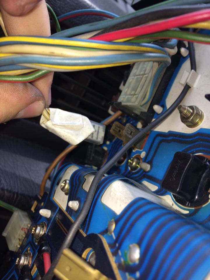

Widzę, że temat jest rozkręcania deski, to i ja dołożę swoje pięć groszy. Dzisiaj zdejmowałem licznik Yazaki i została mi pojedyncza wtyczka, którą nie wiem gdzie wsadzić, bo mam dwa piny. Czy ktoś ma może jakiś schemat jak to podłączyć? Ewentualnie mogę wstawić zdjęcie tej wtyczki i tych dwóch pinów.

Dudes pisze:Widzę, że temat jest rozkręcania deski, to i ja dołożę swoje pięć groszy. Dzisiaj zdejmowałem licznik Yazaki i została mi pojedyncza wtyczka, którą nie wiem gdzie wsadzić, bo mam dwa piny. Czy ktoś ma może jakiś schemat jak to podłączyć? Ewentualnie mogę wstawić zdjęcie tej wtyczki i tych dwóch pinów.
A jaki kolorek przewodu?
Volvo 745 turbo
Posty: 738
Post autor: Volvo 745 turbo »
Wstaw foto.

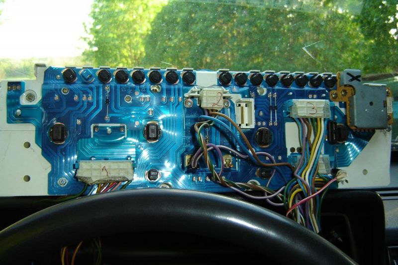

Może to coś pomoże

Taki kabelek.

Wepnij go tam gdzie trzymasz, w to bardziej wytarte miejsce. U mnie tam siedzi.

Volvo 745 turbo pisze:Wepnij go tam gdzie trzymasz, w to bardziej wytarte miejsce. U mnie tam siedzi.
Dzięki za odpowiedź, tak właśnie zamontowałem.
Ps. Znalazłem u siebie kontrolkę Turbo, ona pokazuje kiedy jest jakaś awaria z turbo? Bo dzisiaj robiłem porządek z żarówkami od kontrolek i znalazłem kontrolkę Turbo. A kontrolka od spalonych żarówek mi w ogóle nie działa. Przy zapłonie się zapala, a potem gaśnie. Da się to jakoś naprawić? Słyszałem, że ten okrągły przekaźnik jest temu winny, ale lepiej pytać niż wymienić niepotrzebnie.
Ps2: Od czego jest ten kabelek? :D
