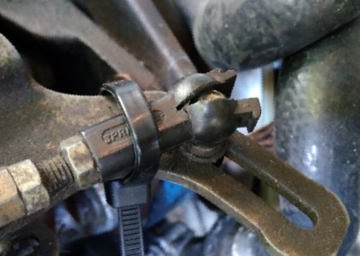

Koledzy poratuje ktoś linkiem gdzie kupię końcówki cięgna pompy do TICa? U mnie na miejscu w 3 sklepach rozkładają ręce i mówią że tylko szrot... Idzie dostać to nowe jeszcze? Proszę o pomoc pozdrawiam :)
Kupię dyfer 3.31 do 700 lub zamienie na dyfer 3.73. PW.
Jak nie znajdziesz na szrocie, to najbliższe są w skandixie. Tradycyjnie uderz do drakena, niżej masz linki. Są dwie końcówki, z prawym i lewym gwintem, na dwa końce śruby rzymskiej. Ten Twój pęknięty powinien mieć lewy gwint, ale sprawdź, bo może ktoś kiedyś odwrotnie założył pocięgiel.
Gwint prawy OE 946703
http://www.skandix.de/en/spare-parts/en ... e/1019545/
Gwint lewy OE 946704
http://www.skandix.de/en/spare-parts/en ... e/1019551/
Możesz też poszukać w sklepach z częściami do gaźników, tam też to było...
