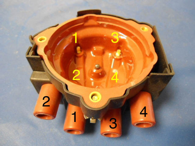

Jeszcze jedna rzecz, dla turbo pewności. Mam już mętlik w głowie i nie pamiętam jak w tej chwili mam kolejność przewodów ale mógłby ktoś potwierdzić czy ma być tak jak niżej czy inaczej:

Taka jest prawidłowa kolejność zapłonu

Kolejność kabli zapłonowych: Na obrazku jest błąd!!! Wg tego co wkleiłeś to 4312, Tutaj widać doskonale: http://www.lintsi.info/wx/volvo/940_B230FT/CIMG0660.JPG
Popraw to i odpalaj!
Ale najpierw.

Po obejrzeniu tego zdjęcia z tego co kojarzę to właśnie tak jest u mnie.

Przewody zapłonowe mam tak jak z obrazka wyżej, który Michał wrzucał: http://www.lintsi.info/wx/volvo/940_B230FT/CIMG0660.JPG

Mógłby mi ktoś jeszcze wytłumaczyć kolejność zapłonu w redblocku? Bo wszelakie źródła piszą, że kolejność to 1-3-4-2, tylko, że na obrazku wyżej widać, że przewody są podłączone tak, że żeby kolejność 1-3-4-2 była zachowana silnik musiałby się kręcić w lewo. Bo patrząc od tyłu silnika palec kręci się odwrotnie do ruchu wskazówek zegara czyli mamy kolejność 1-2-4-3

Ta fotka powinna ci wyjaśnić tematostry pisze: patrząc od tyłu silnika palec kręci się odwrotnie do ruchu wskazówek zegara czyli mamy kolejność 1-2-4-3
1-3-4-2 tak jak na zdjęciu inaczej, być nie może.
Czujnik położenia wału, albo jego kabel, kostki może?
Re: Brak kontrolek na zegarach, nie kręci rozrusznik
Ok juz jasne. Czujnik jest najnowszy jaki miałem ale sprawdzę go bo juz chyba tylko on mi został
