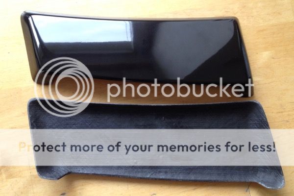

:) Dziś zaliczony przegląd
Odebrałem od res5pecta do przymiarki snowcapy. Jakość wykonania bardzo ok. Przymiarki wstępne pokazują, że ładnie to będzie wyglądać.
Natomiast nie wiem jak w oryginale są zaczepy, bo tutaj trzeba je dorobić. Ma może ktoś zdjęcie oryginału? jak to jest mocowane?
Pomysł na najlepszy materiał do zrobienia mocowań?

A Ty u siebie masz razem z tymi klipsami? Jak to się montuje?

Te małe klipsiki wchodzą w raszki wlotów powietrza na wcisk i potem, też na wcisk, wsuwa się je w te wystające dynksy na samym snowcapie. To średnio fajny sposób montażu ale działa.

kurna ładne to, te ze skandixu są ,mocowane na śruby imbusowe przechodzące przez górną część snowcapa i blaszki przechodzące przez kratki podszybia, skręcając śrubę blaszka wchodzi od spodu w kratkę i to się jakoś trzyma, ale nie wyglądają te śruby elegancko tak od góry

Szkoda że nie zadbano o nic pod katem mocowania. Żeby chodziarz ścianki zrobiono na zasadzie ceownika pod taśmę dwustroną albo jakieś uszy pod opaski. Ja tu widzę tylko doklejenie takich mostków w kątach i na środku tylnej ścianki, a potem taśma dwustronna.

Nie wiem jaka gruba jest ścianka ale można by też zrobić otwór pod śrubę z łbem stożkowym tak aby ten licował się z płaszczyzną snowcapa i później łby pomalować na czarno... Mówię o systemie mocowania jak w scandixie.

Najfajniej gdyby było coś już "fabrycznie" przygotowanego. Jakieś uszy, może wtopione śruby/nakrętki? W obecnej chwili to trzeba raczej kleić/kombinować od środka.
