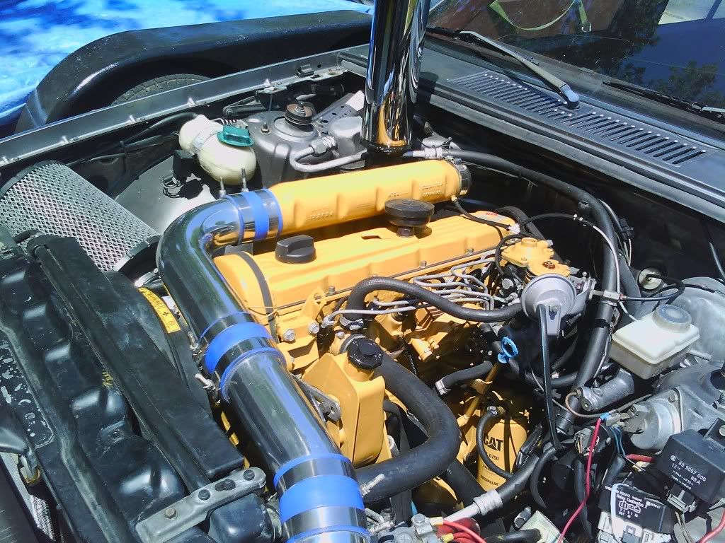

Może to zdjęcie Ci pomoże:
Chodzi o ten przewodzik, co idzie z pompy do kolektora nad pokrywą?

David
Posty: 171
Rejestracja: 01 lutego 2015, 17:42
Re: D24TIC - polepszenie osiągów
Postautor: David » 13 listopada 2015, 07:21
Dokładnie o ten chodzi, tutaj widać ktoś się wkręcił w kolektor, innego użytkownika d24t.com pytałem to wpiął się właśnie między sprężarkę a WG, ale wygodniej będzie nagwintować kolektor tylko że jest cienki :? Ten z e60 będzie lepszy od naszej serii? Ja myślałem nad jakimś fmic, ale to i tak w dalszej przyszłości

swital
Posty: 398
Lokalizacja: Płock
Postautor: swital » 13 listopada 2015, 08:48
W BMW obrabia grubo ponad 200KM, a jest fajnych rozmiarów i idealnie wchodzi pod belkę zderzaka.
