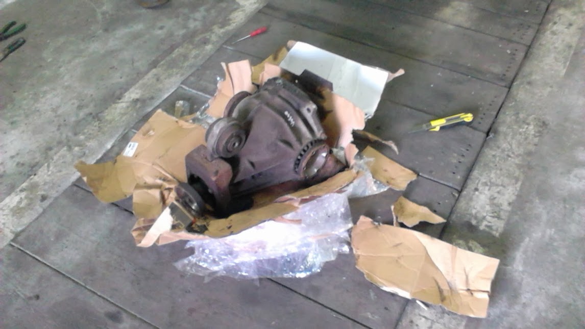

Jako dawca blokady posłużył most z 960 mk1 o numerze 1045 czyli Eaton G80 (ALD - Automatic Locking Differential)

Dawca:
